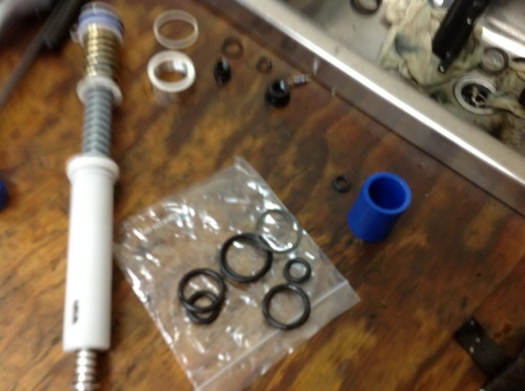

geht eigentl auch weiter, hab ne 2013er 180mm float zwischenzeitlich mal auf 100mm gehabt
Moin,
danke!
Vincy hat weiter oben nen Link gepostet zu dem besagten Innenleben - sah Deine 180er Float innen auch so aus? Dann könnte man einfach ein paar mehr Spacer (blau/grau) hinzufügen und so den Federweg verändern?
Danke und LG
Hörni
Moin,
nachdem ich von Toxo die telefonische Auskunft bekam, dass man ne 34er Float problemlos auf 130 mm absenken kann, habe ich mir eine gebrauchte Gabel gekauft.
Nach meiner Spacerbestellung sagte man mir, dass sich die Gabel nur auf 150 mm absenken lässt - nervig! Idh werde mir also ein paar Spacer rehen lassen und mal sehen, wie sich das Ganze verhält... Dauert ein bisschen aber was solls.
Cheers,
Hörni
Bei der 34 passt ein normaler 1 1/8 Gabelschaft ziemlich perfekt als Spacer rein, ich hab da eh diverse Reste rumfliegen. Hab im Moment 16mm drin, muss aber auf jeden Fall noch weiter runter... also ein neues Stück bearbeiten...
