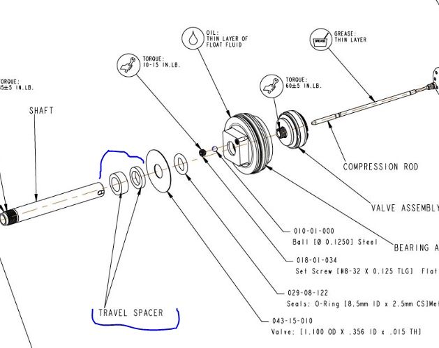

Liebe Foristen, ich möchte den Hub eines Fox Float dps Evol Performance Dämpfers vergrößern. Scheinbar muss ich da - anders als bei den meisten anderen Dämpfern von fox - so Kunststoffringe von dem Dämpferschaft entfernen. Kann mir jemand sagen, ob ich irgendwo eine Anleitung dafür finde?
Vielen Dank!
Mit einer Anleitung kann ich gerade nicht dienen, nur mit einer Explosionszeichnung:
Den/die Spacer musst du entweder vorsichtig mit einem Seitenschneider o. ä. herausschneiden oder alternativ den Dämpfer komplett zerlegen und neu aufbauen (großer Service).
Aha, genau das hatte ich vermutet. Nur war ich nicht sicher, ob ich die Ringe mit der Zange durchbekomme, oder ob sie nicht gar aus Alu sind. Wenn ich die Dämpferstange beschädige, könnte es sein, dass eine Undichtigkeit entsteht. Selber schonmal ausprobiert?
