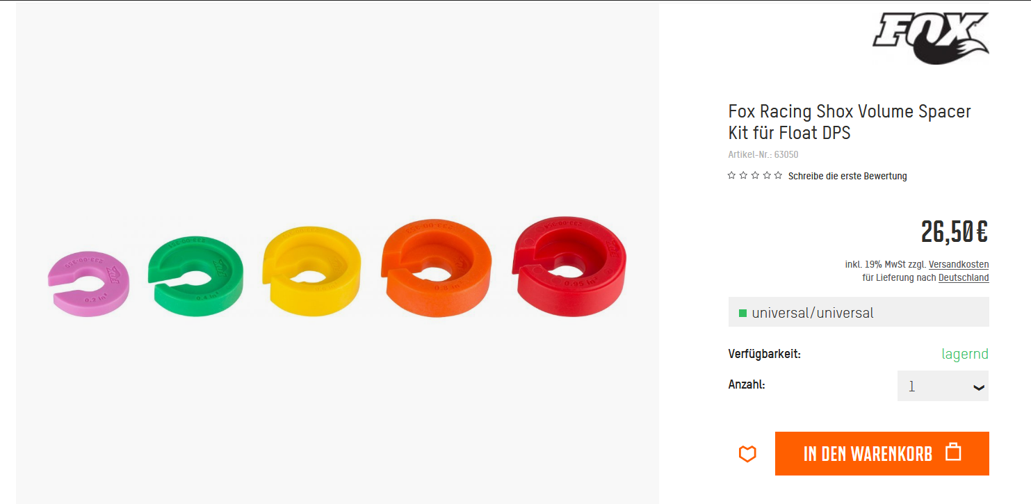

ich suche jemanden der noch 1 bis 2 Volume Spacer für FOX Float Dämpfer übrig hat.
Den Spaß gibt es ja nur im 5er Pack.
Am meisten suche ich den 2. kleinsten und den 2. größten.
Preislich wird man sich sicher einigen können!
Bin auch auf der Suche, weil das ist ja mega lächerlich: €€€
Weiß ich nicht genau, es schlägt recht oft durch trotz den generösen 90mm FW :D und ich denke das gar nix drin ist.
Wrsl reicht dann grün oder gelb?

Schau mal auf der Foxseite, da gibts ne Tabelle . Je nach Dämpfergröße darfst du eh nur bis 0.6 einbauen
Ah ja, danke, ich kann also maximal den Pinken einbauen:
Das steht drüber:
WARNING: Never use an air spring volume spacer of a specific size with certain length, travel, and eyelet combinations, as shown by "DNU" in the table below. With these combinations, the resulting compression ratio goes beyond the bounds of safe product usability. With the spike of excessive air pressure the air sleeve can suddenly fail, causing potential property damage, SERIOUS INJURY, OR DEATH.
https://www.ridefox.com/fox17/help.php?m=bike&id=568
CR also compression ratio
Angeblich wird dann also der Druck in der Luftkammer so groß dass sie explodieren kann.
