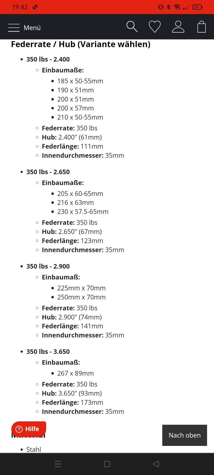

Habe mir einen dhx2 gegönnt bin mir jetzt beim Einbau etwas unsicher.
Fox gibt an wenn sich die Feder gerade nicht mehr bewegt 8 Klicks an. Ich komme bei 6-7 am unteren Anschlag an.
Zum Dämpfer: dhx2 230x65 Feder: 350lbs / 2.65 / 67mm Einbaulänge 123mm.
Ist das richtig? Hier noch ein Bild dazu:
Danke schon Mal für hilfreiche Antworten

Meine Recherche sagt mir ist richtig, finde es aber trotzdem seltsam dass ich am unteren Anschlag ankomme :confused:

Mei, is a bissale knapp, aber solange du die Feder mit ein, zwei Umdrehungen vom Federteller sicher fixieren kannst und der Teller voll aufm Gewinde sitzt is alles gut
Belaste mal den Hinterbau und zieh am Sattel das HR hoch so dass es frei bis zum top out ausfedern kann.
Die Feder sollte dabei nicht metallisch "klingeln". Sonst wird es nervig auf Dauer. Wenn nichts zu hören ist Vorspannung weiter rausnehmen bis es hörbar wird und dann wieder 1-2 clicks wieder vorspannen. Damit ist dann auch sichergestellt dass nicht unnötig "viel" vorgespannt wurde.
