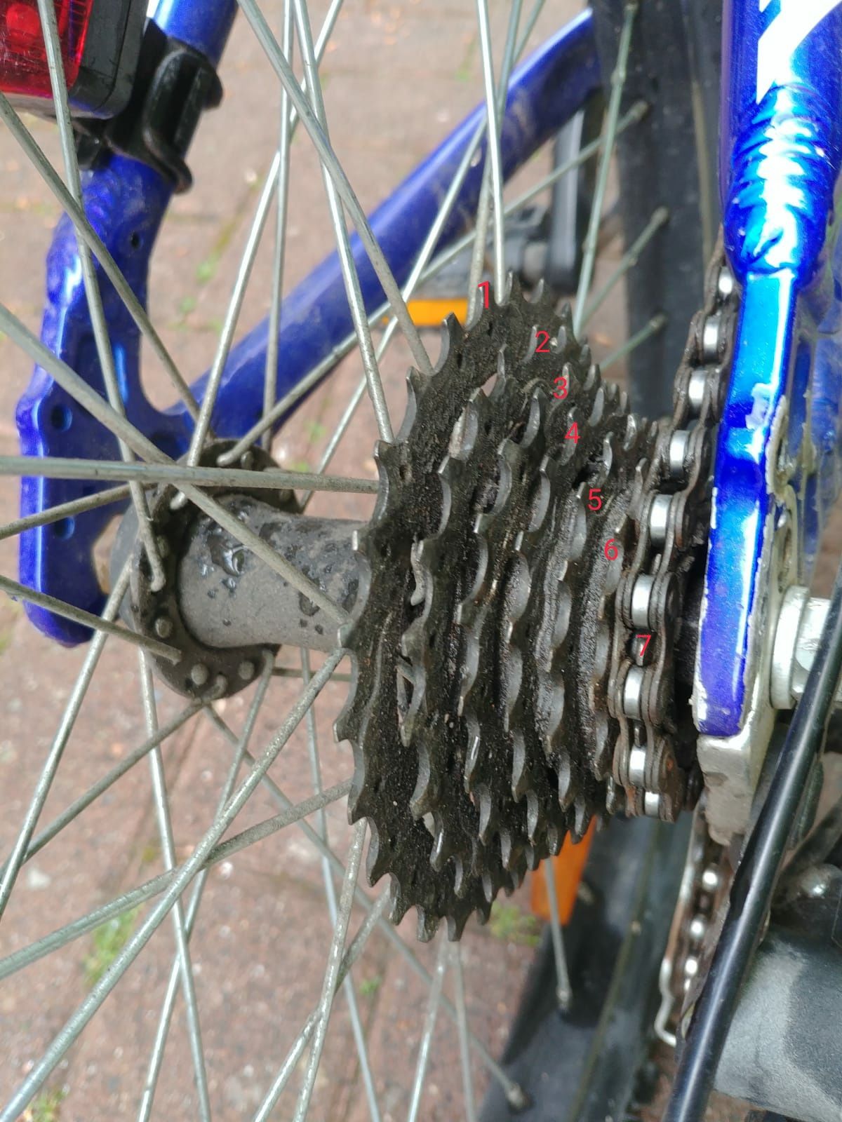

Ich würde sagen sieht noch gut aus, nur etwas Pflege ist nötig
Würde ich auch so machen. Kassette und Kurbel kosten für 7-fach nicht wirklich viel und die kannst du, bei Bedarf ja immer noch bestellen.:bier:

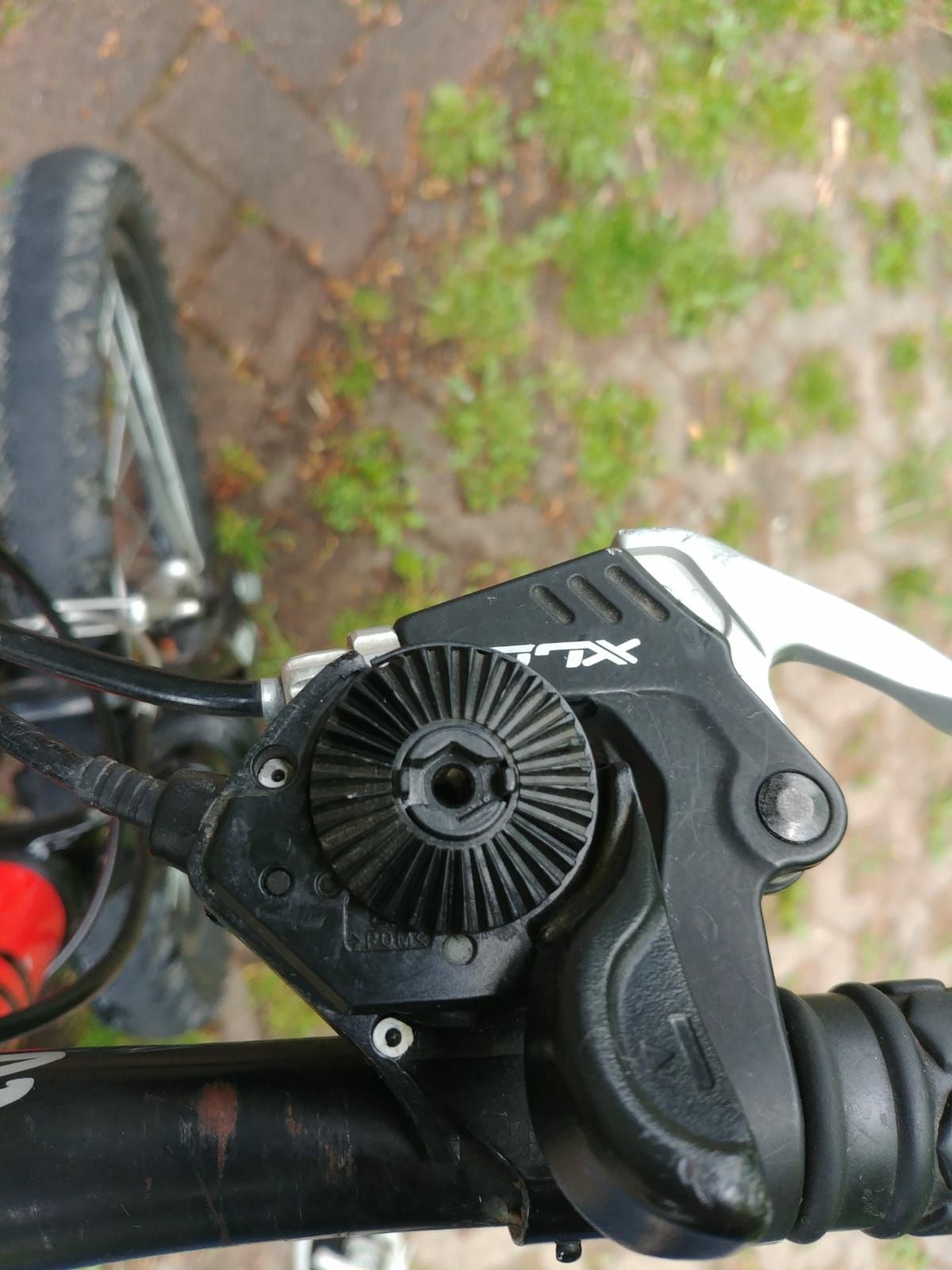

Jetzt würde mich noch interessieren, was defekt ist. Oder fehlen Teile? Erzähl mal bitte. Gerade die Shifter verharzen gerne und es fühlt sich an wie defekt.
Der Shifter ist hin, und das Schaltwerk ist eine Shimano Tournay da wollte ich ihm bei den Preisen doch ein klein wenig was besseres gönnen
