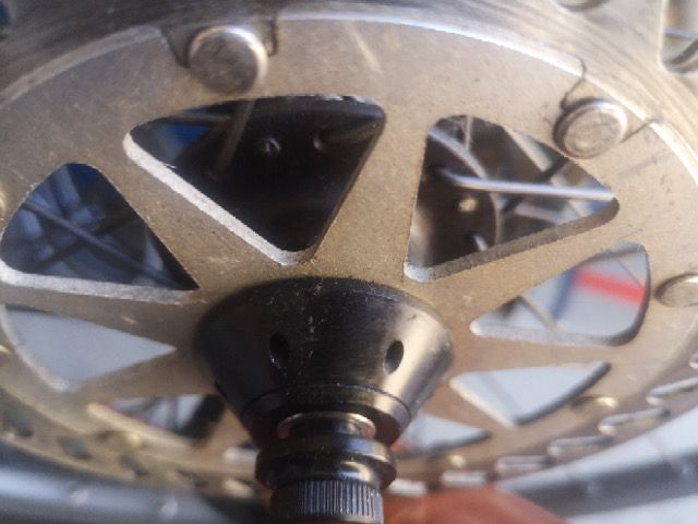

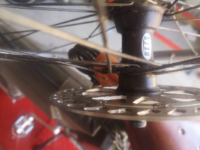

Kann mir jemand sagen, wie genau die Scheiben auf den Bees Disc Naben befestigt sind? Super wäre ein Bild.
Braucht es spezielle Bees Scheiben oder ist ein normaler Standart zu gebrauchen?
Würde mich über Info‘s freuen!
Liebe Grüße
Jochen

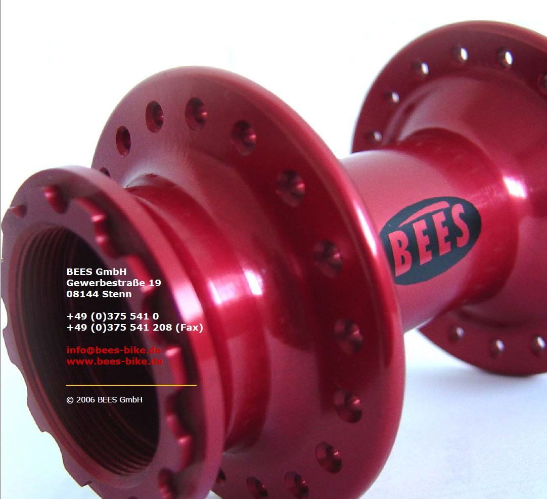

HI @Haddock1 hat schon recht, da ist ein Vielzahnsystem benutzt.
Bees nannte das "Polygonverzahnung",
hier mal ein Bild wo man das gut sieht:

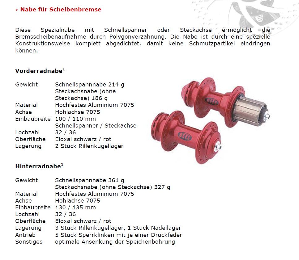

und hier aus dem 2006er Prospekt:
Wenn Du die konusförmigen Abschlussmutter/Ring mit einen passenden Werkzeug das in die Öffnungen greift löst müsste das auch bei den schwarzen Naben im Bild von Dir so aussehen.
