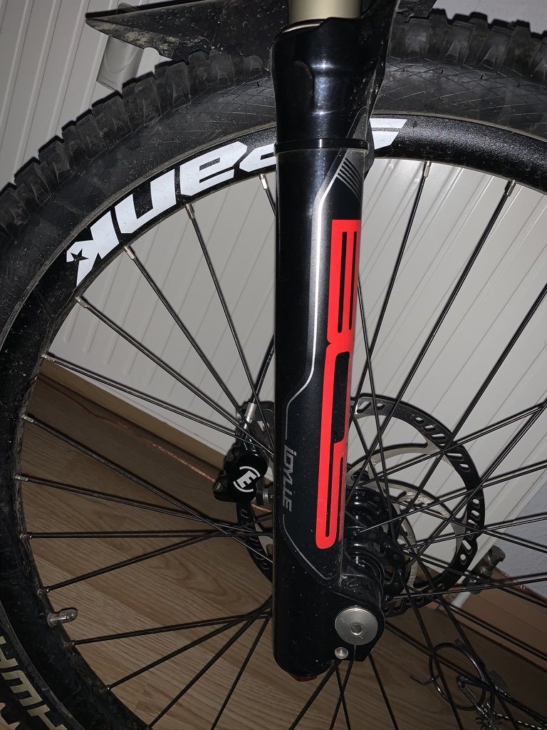

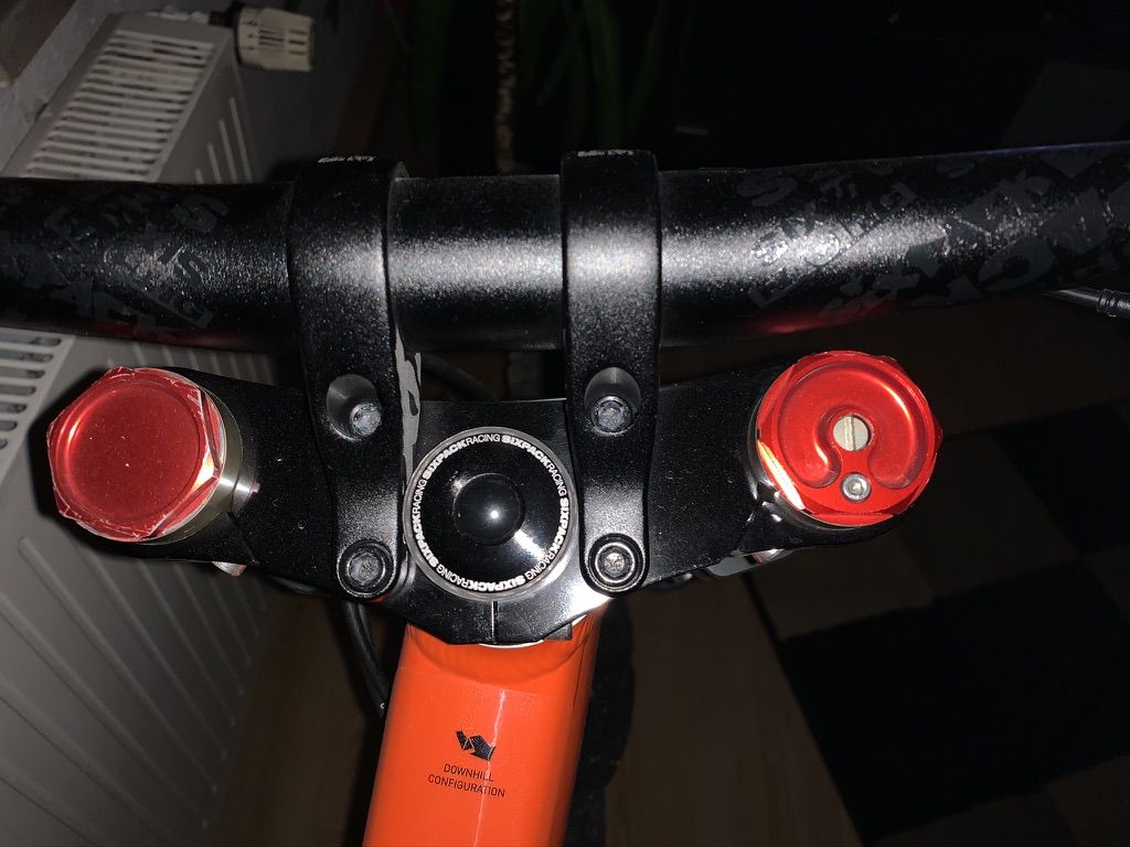

Ich habe bereits eine orange 380mm lange Feder drin, welche wie oben beschrieben, regelrecht reingeprügelt werden musste und nicht wirklich funktioniert. Also kann hier meiner Meinung nach keine 380mm Feder passen.
Die standardmäßig verbaute Feder war ja auch 330mm lang. Da aber das Top-Cap leicht zerkratzt war, kam mir der Gedanke, dass da offenbar schon jemand dran war und evtl. eine andere Feder oder was auch sonst getauscht hat. Warum sollte Dieses sonst beschädigt sein, wenn aus Neurad ausgebaut!?
Vielleicht lag ich damit offenbar auch falsch, da ja die 380mm Feder scheinbar zu lang ist...
An eine verbaute Hülse - wie von Dir beschrieben - bei der ursprünglichen Feder kann ich mich nicht erinnern... Und ich gaffe aus Neugier immer zu ?
Als wir dann aber einen zweckentfremdeten Spacer (vielleicht etwa 3-4cm, passend) auf die Feder getan hatten, war zumindest das Klappern weg. Dieses Klappern war, als wenn eben die Feder zu kurz war und sich nach oben und unten bewegte. Leichte Geräusche gab es danach trotzdem, aber das lag wahrscheinlich an der Reibung der Feder im Tauchrohr, was sicher reo-fahrer meinte. Seinerzeit hatten wir keinen Schrumpfschlauch benutzt, aber ich habe jetzt Welchen da. Hier reden wir über die 330mm Feder in grau, die viel zu hart war, trotzdem aber besser ging, als die aktuelle 380er Feder... Federvorspannung, weil sie nicht wirklich passt??

Habe heute auch noch ein paar Infos vom Verkäufer der grünen Feder bekommen:
Diese Feder hatte er ursprünglich für seine N´DEE (180mm Federweg Single Crown) gekauft, die er dann aber doch gegen eine Idylle Dual Crown aus 2016 getauscht hatte und er schrieb, dass diese Idylle aus 2016 exakt dieselbe Feder verbaut hatte, wie seine N´DEE...
Haltet mich für bescheuert, aber ich seh da echt nicht mehr durch, wenn ich überhaupt irgendwann mal durchgesehen habe ?
Da stellt sich mir wieder die Frage ob ich eine alte Idylle (2012 & älter -> Federlänge 330mm) habe oder dann doch eine 2013+ (Feder passt ja aber nicht wirklich)... Siehe Ausführungen des Verkäufers der grünen Feder...
Mein Plan jetzt ist, diese grüne Feder für 20€ zu kaufen und zu hoffen, dass ES „funktioniert“. Laut meinen Recherchen hatte die N´DEE auch 36er Tauchrohre. Der Verkäufer wird aber noch den Durchmesser der Feder messen und spätestens dann weiß ich ja, ob die passt und dann kommt auch wieder DER Spacer zum Einsatz und dann könnte das ja vielleicht doch funktionieren, wenn ich jetzt nicht ganz blöde bin. Schrumpfschlauch ist ja jetzt auch vorhanden und bereit eingesetzt zu werden.
Vielleicht auch noch relevant: Hatte seinerzeit bei einem anderen Bike mal eine RockShox Domain Single Crown 180mm in einem FR mit einer „sehr weichen“ Feder verbaut, da hatte ich nicht mal 160mm Federweg genutzt und auch bei meinem EN mit Luftfahrwerk und 160mm (sehr weich vorn eingestellt) vielleicht max. mal 140mm Federweg genutzt. Heißt, selbst wenn ich mit dieser grünen Feder aus einer N´DEE mit 180mm Federweg, die ja aber offenbar auch für eine Idylle Dual Crown mit 200mm Federweg passt dann „nur“ 180mm Federweg hätte, wäre dies nicht wirklich schlimm... Oder bin ich da falsch?
