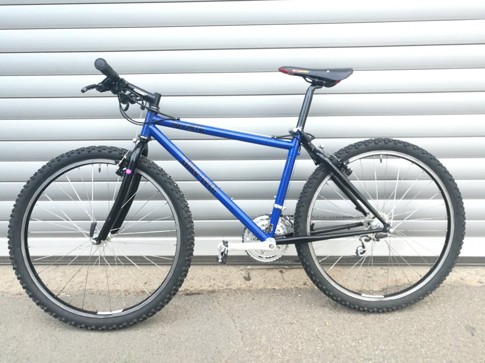

Guten Morgen,
ich habe eine Frage an die Leute, welche sich mit Rahmen der Firma Bike-Tech auskennen. Ich habe heute ein Rad der Marke Bike-Tech, Modell "Toyo" zum Verkauf vorbereitet und dabei ist mir erstmalig ein kleines Loch bzw. Bohrung aufgefallen, gelegen kurz hinter dem Steuerrohr an dem Rohr, welches runter zum Tretlager führt (s. Bild). Ist mir noch nie aufgefallen.....bis heute. Ist auch kein Rost, sondern eine Bohrung.
Frage:
Soll das so sein und wenn ja, wozu an dieser Stelle? Ich meine, eine solche Bohrung am tiefsten Punkt des Rahmens kann man ja nachvollziehen, aber dort oben? Hat da jemand eine plausible und bestenfalls begründbare Antwort drauf? Bzw. gibt es jemanden hier aus dem Forum, welcher ein Bike-Tech "Toyo" besitzt und mal nachschauen kann, ob sein Rahmen auch eine solche Bohrung aufweist? Das wäre prima. Schon mal Danke im Voraus!
Gruß Emil

Sieht für mich fast so aus als habe man mit der Bohrung einen Riss gestoppt. Wurde da auch nicht mit Lack zum Steuerrohr hin ausgebessert?
Kabeldurchführung hätte ich jetzt auch gesagt, kann ja auch jemand nachträglich gebohrt haben. Geh doch mal auf die suche nach dem zweiten Loch in Nähe des Innenlagers, wo die Lichtleitung wieder raus kommen müsste.
Moin Jungs,
erst mal Danke für die Antworten bisher. Obs ne Riss-Entlastungsbohrung ist, schau ich heute Abend nach, wobei ich auch eher an die Lichtkabel Variante glaube. Dann müsste in der Tat auch zweite Bohrung vorhanden sind. Da schau ich mal nach.
Schönen Feiertag.
Aber jetzt mal was anderes: Was ist denn deine Preisvorstellung wenn du es denn verkaufen willst? :rolleyes:
Einerseits sieht es aus wie ein kleiner Riss, andererseits kann der Vorbesitzer eine oder zwei Lichtkabel Bohrungen selbst vorgenommen haben. Serienmäßig dürfte das nicht sein.
So Jungs, ich habe nachgeschaut.......Entwarnung. Ein Riss ist definitiv NICHT vorhanden. Hätte mich bei dem Stahlrahmen an der Stelle auch mehr als gewundert. Ist in der Tat eine Bohrung für ein Lichtkabel, ein Auslass ist unten am Tretlagergehäuse (s. Photo). In der Tat ist es wohl nicht serienmäßig. Über den Sinn oder Unsinn lässt sich sicher trefflich streiten aber wenn man es in der Stadt bzw. als Alltagsrad mit Licht & Dynamo nutzen möchte, sicher keine schlechte Sache. Aber das mag jeder selber beurteilen.

Ja, das ist mir schon klar!
Ich bezog mich auf das Toyo und das wurde ursprünglich mit der FC M 730 bestückt! Wie auch auf dem Bild zu erkennen. Habs selber rausgefunden. Ist in der Kombi ne 122,5er.
PS: Die Löcher sind definitiv nachträglich gebohrt worden! Habe 3-Toyos hier und keiner hat diese Löcher.
