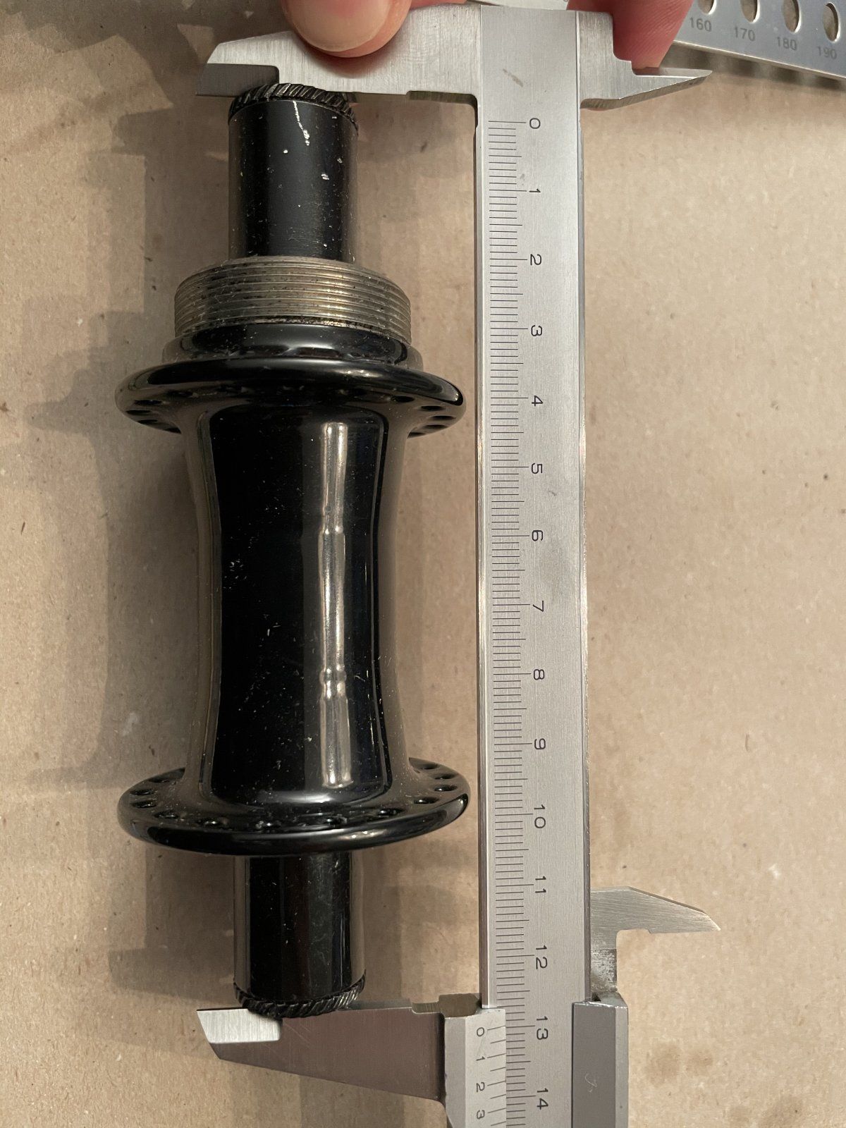

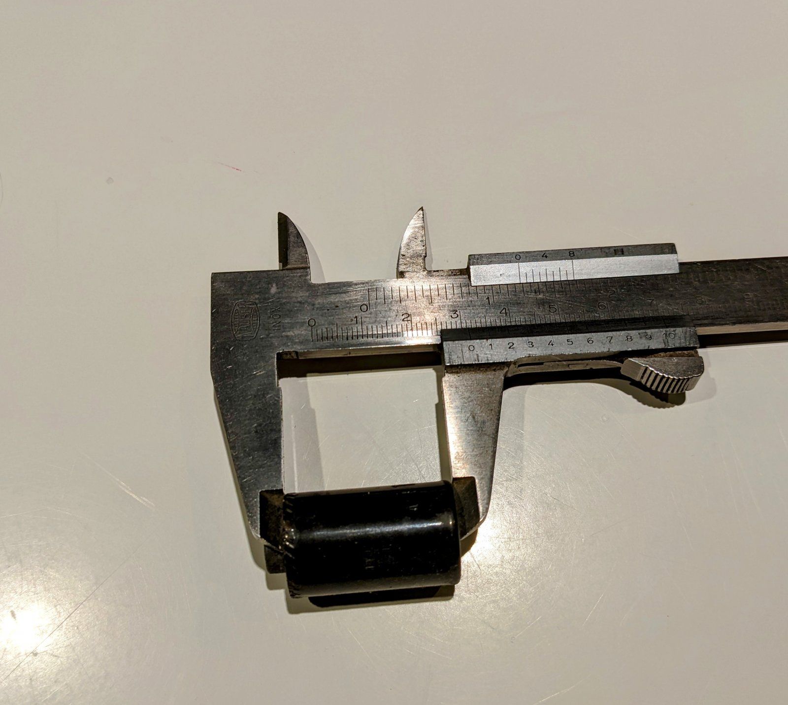

Hallo zusammen,
habe kürzlich eine Kingsbery (American Classic) Naben erworben und habe eine Frage zu den Maßen an euch.
Gemessen hat die Nabe eine Einbaubreite von 129,7 mm. Die Spacer rechts/ links sind identisch lang.
Eigentlich war die Nabe für ein Rad mit 135 Einbaubreite gedacht.
Ist das die Amerikanische Toleranz oder fehlt da ein Spacer oder ähnliches.
Vielen Dank für eure Hilfe.

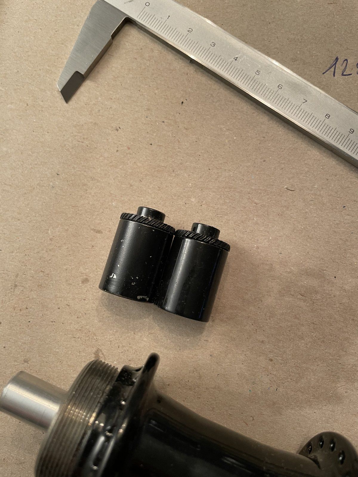

Hat zufällig jemand einen 35 mm Spacer für mich? Danke euch

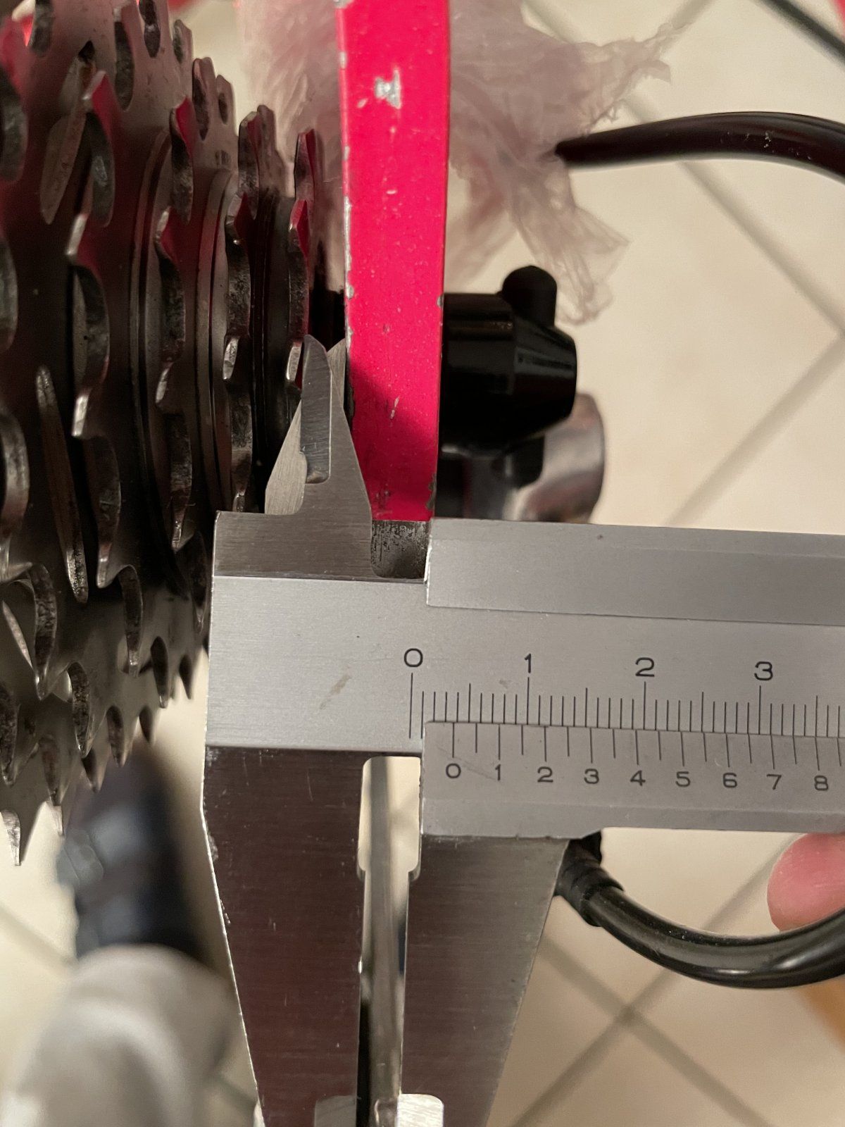

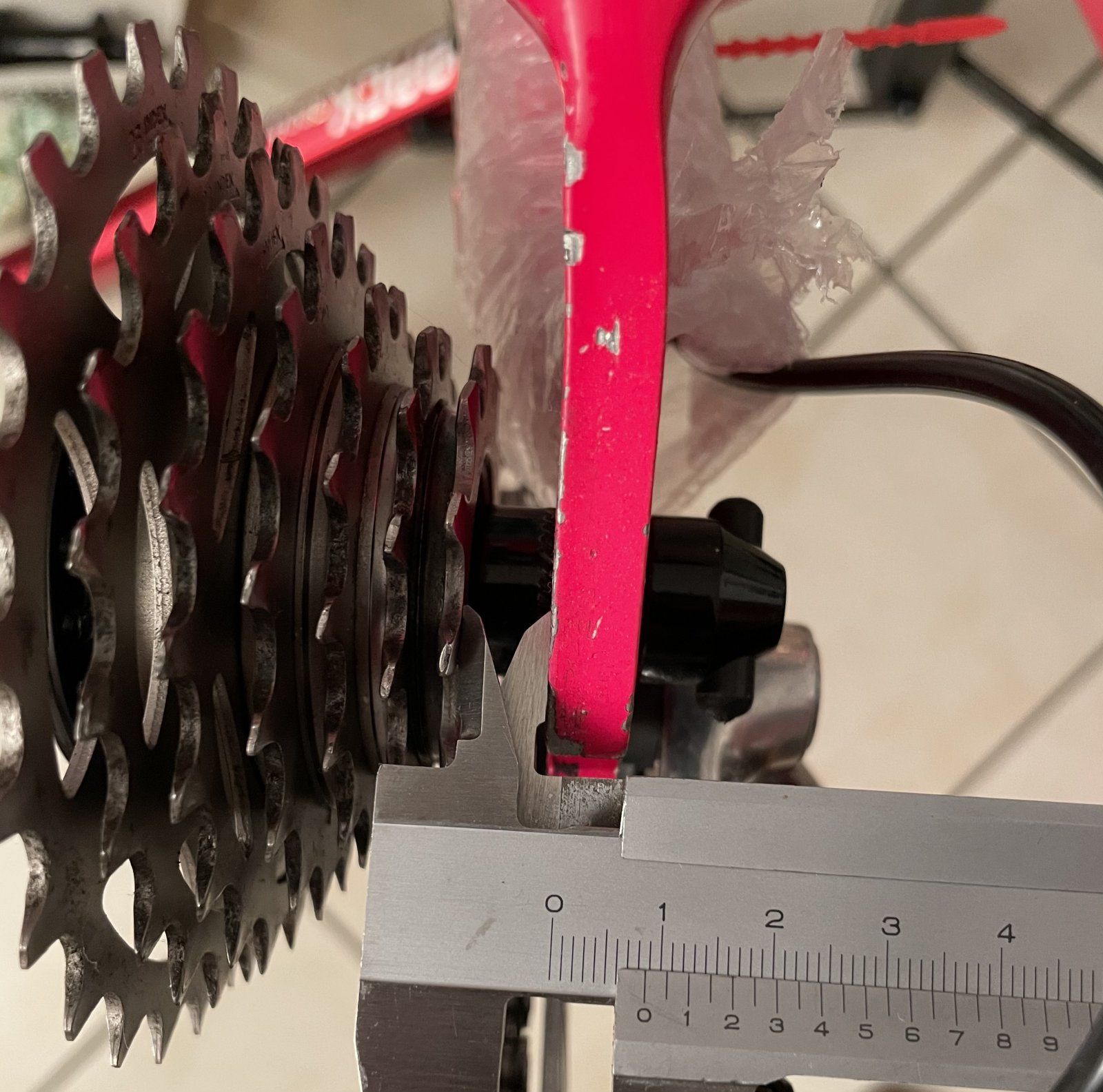

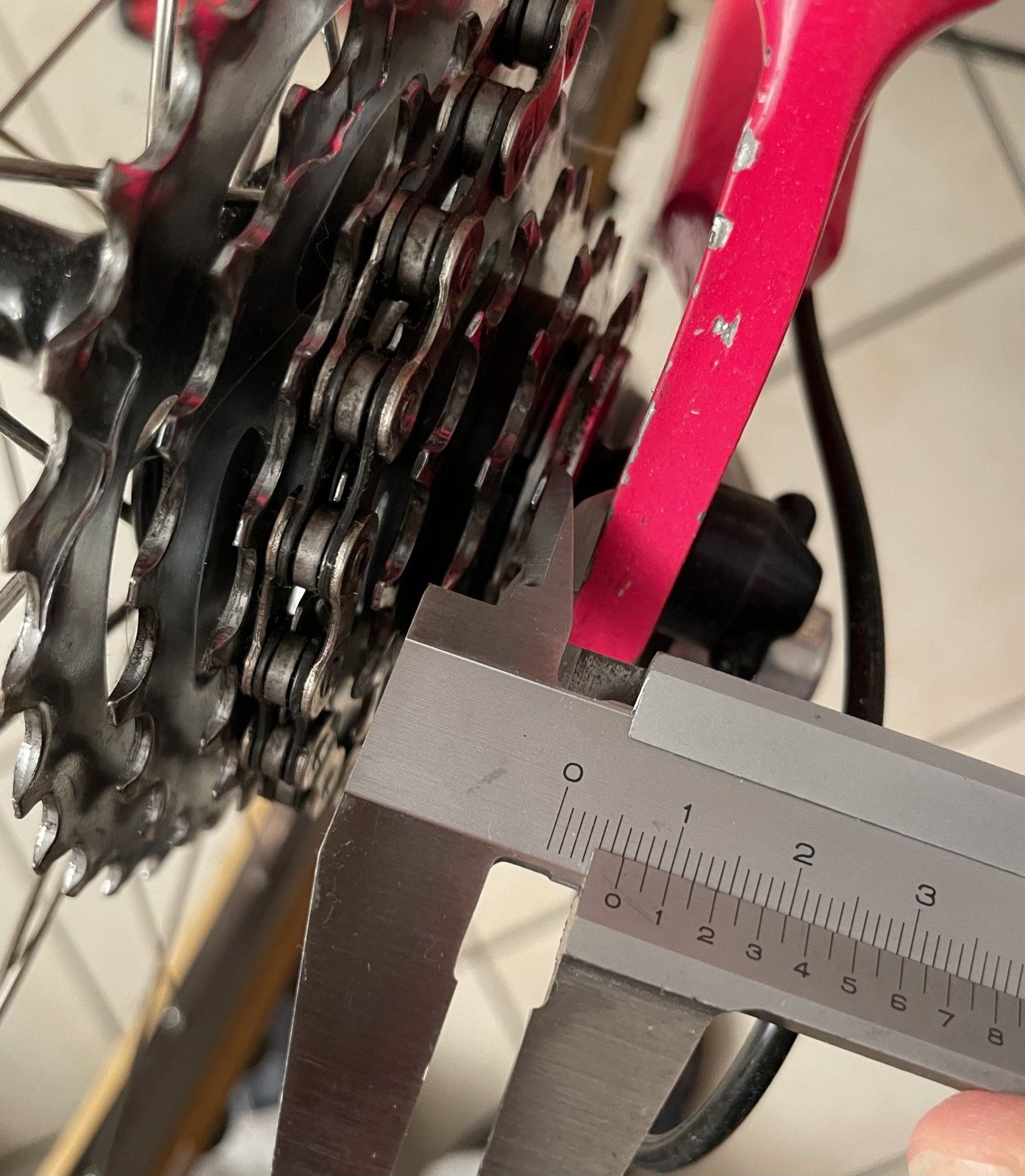

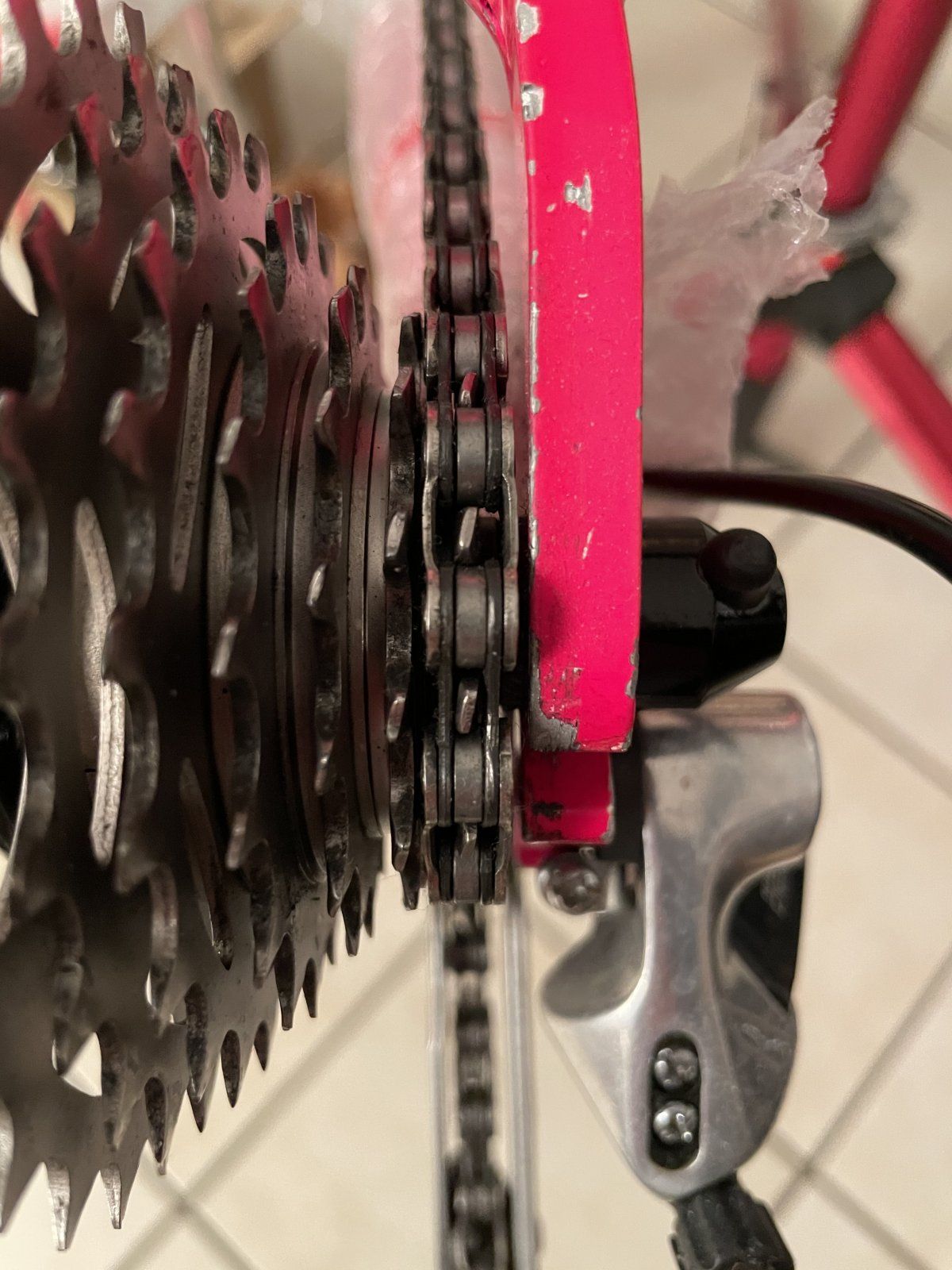

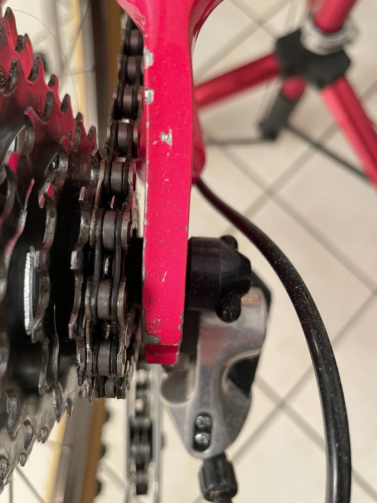

Hier mal ein kleines Update zum Laufradsatz mit der Kingsbery Nabe. Vielen herzlichen Dank an @Horst Link für das Distanzstück und an @KIV für die Unterstützung.
Hier mal ein paar Bilder auf denen man die Abstände der Kette/Kassette zur Kettenstrebe/Ausfallende sehen kann.
Verbaut werden soll eine 7-fach Dura Ace Kassette. Laut Kingsbery soll das lange Distanzstück immer auf die Nicht-Antriebsseite. Der Abstand kleinstes Ritzel beträgt dann nur noch 3,7 mm was meiner Ansicht nach zu eng ist.
Vergleich XT Nabe mit 7-fach HG Kassette.
Wenn man das Distanzstück auf der Antriebsseite verbaut ist der Abstand zur Kettenstrebe/ Ausfallende zu groß und es sieht bescheiden aus. Zudem verschieb es die Felge deutlich aus der Nabenmitte. Bin mit beiden Lösungen nicht wirklich zufrieden.
