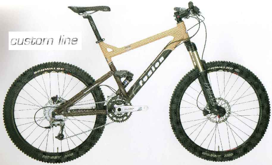

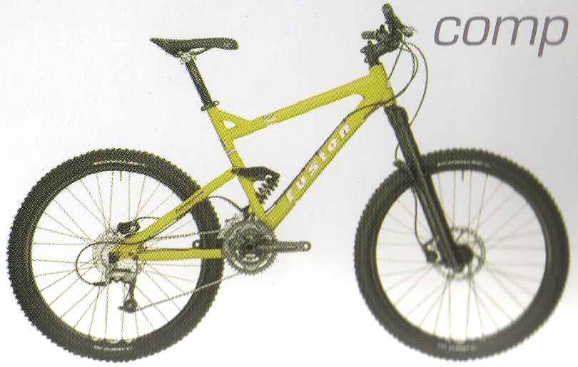

Da sinse:
Die Qualität der Fotos ist nicht sooo gut, irgendwie stimmt was mit meinem Scanner nicht.

5. Nein, leider nicht. Freak Comp hellgelb-glänzend/Freak Pro Graublau-matt
Bilder gibts ab Mitte Oktober im Netz...
