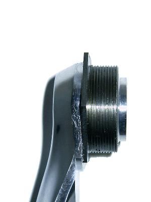

häh? das sind ganz normale bmx freiläufe! kann man auf jedem Fahrrad fahren (und somit den freilauf nach vorne verlegen)
braucht man halt ne entsprechende kurbel.......
hier ist so ein ding...... aber er redete ja auch von tretlager und nich kurbel :p
kann mir net vorstellen ein 34er blatt oder was ihr so fahrt auf diesen freilauf zu machen
