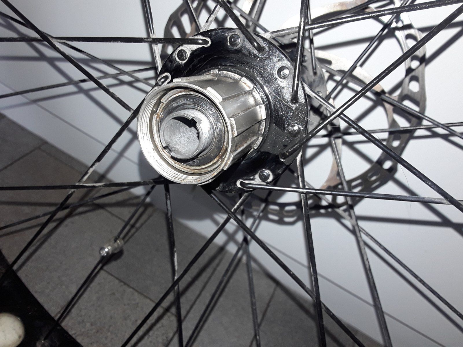

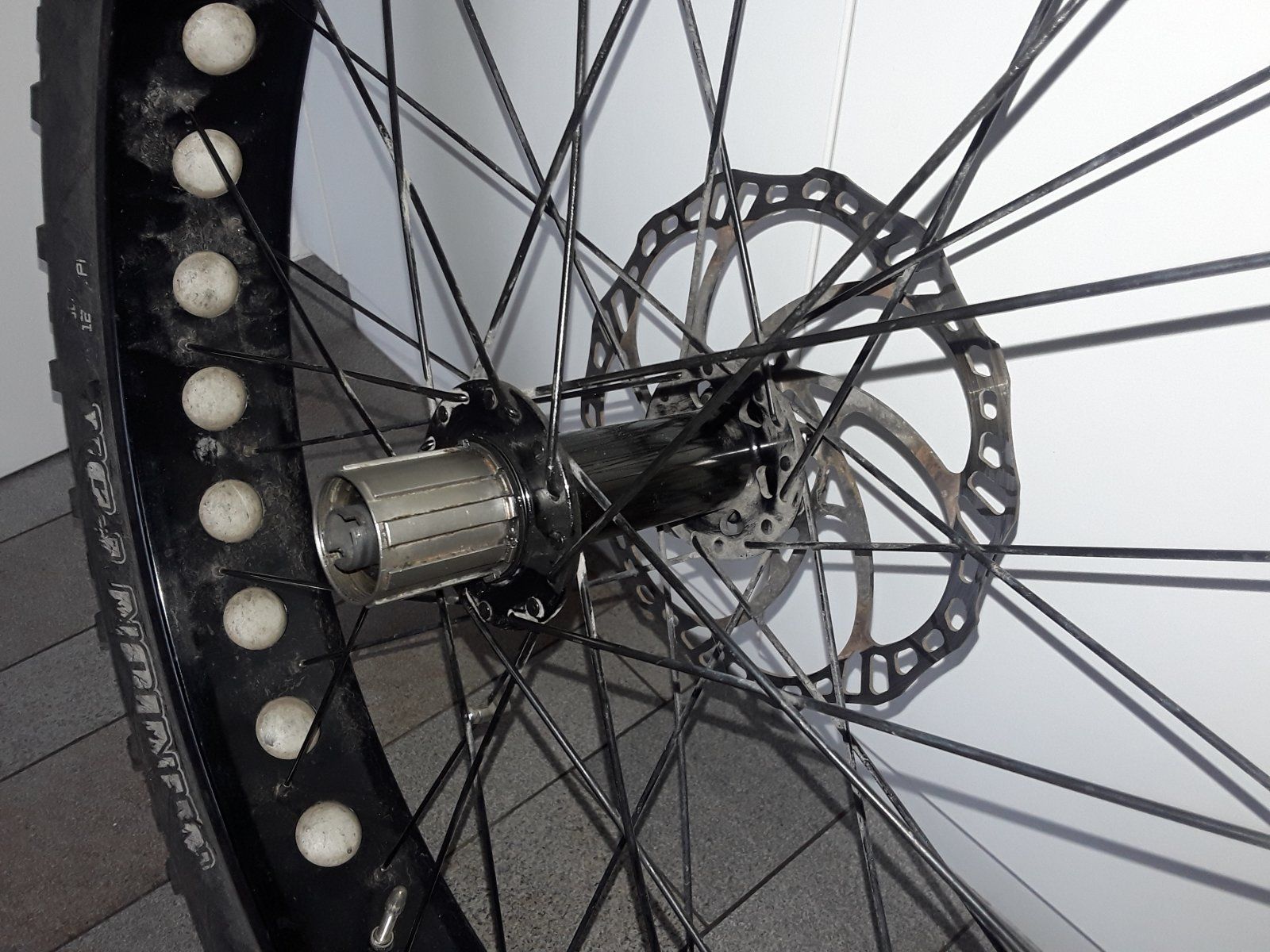

Hallo, ich habe an meinem Bulls Fatbike das Problem, dass ein Lager meiner Hinterradnabe viel Spiel hat.
Das Lager ist gepresst und scheint ein Industrielager zu sein. Ich denke, das könnte ich wechseln.
Außerdem würde ich gerne gleich den Freilaufkörper wechseln.
Aber: ich kann nicht erkennen, wie der Freilaufkörper von der Nabe abgezogen werden kann. Außerdem finde ich keinen Hinweis, wo ich ein passendes Teil finden könnte.
Die Nabe scheint von einem No-Name-Hersteller zu stammen. Einzige Beschriftung lautet 1448-YU9R-45
Anbei auch zwei Fotos. Kann mir jemand helfen, wie ich da weiter komme?
Ich würde erstmal versuchen die Naben Achse zu entfernen, vielleicht hilft das schon. Den passenden Freilauf für NoName zu bekommen dürfte relativ aussichtslos sein.
Kurzes Update: der dritte Händler, dem ich das Laufrad gezeigt hatte, konnte mit vorhandenem Spezialwerkzeug das Lager ausbauen und ein neues (Industrie-Standard-) Lager einbauen. Die Kosten waren überschaubar. Also alles gut! Geht doch!
