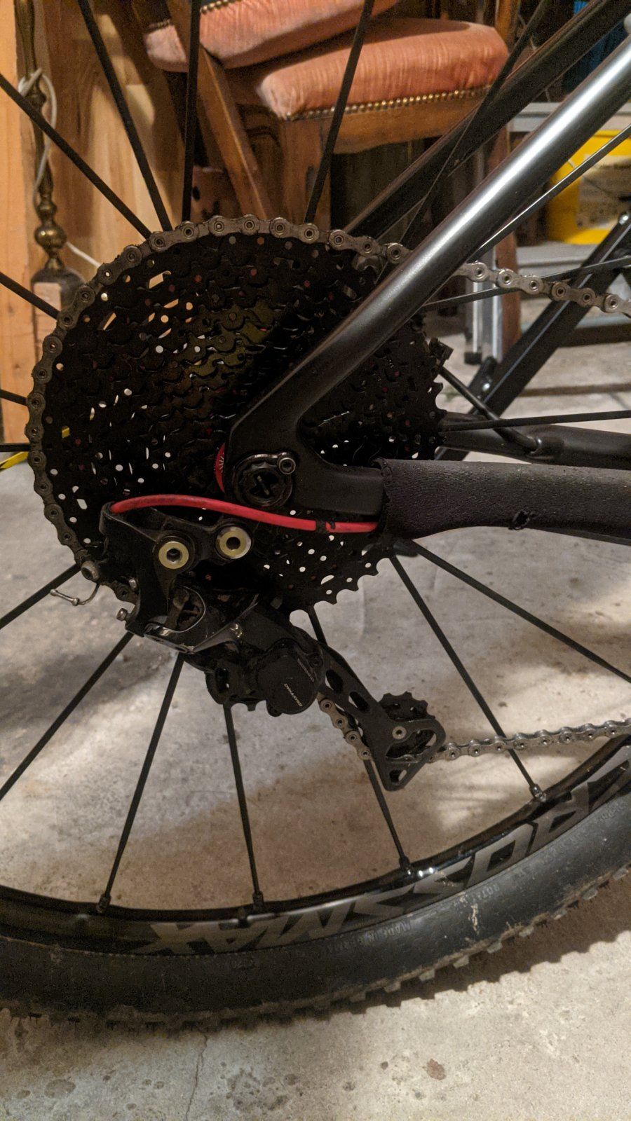

Hey,
danke nochmal für die Rückmeldung. Nein mit einem Gummihammer wollte ich nicht direkt auf die Ritzel schlagen. Habe es nun letztlich mit feinem Schmirgelpapier gemacht (war das einzige was ich da hatte). Danach gingen die Ritzel ohne Probleme auf den Freilaufkörper. Jetzt bin ich am rätseln, ob meine Kette ggf zu sehr auf Spannung ist, da ich von 42 auf 46 Ritzel gewechselt bin. Die Kette ist ein Glied länger als meine alte Kette die ich auf dem 42er gefahren bin. Wie weit darf das Schaltwerk auf Spannung sein? Um wie viele Kettenglieder muss ich die Kette verlängern, wenn ich von einem 34er Oval auf ein 30er Rund Kettenblatt wechsel?
Danke nochmal und sorry für die weiteren Numb Fragen
Von 42 auf 46 Ritzel wird die Kette zu kurz sein und von 34 auf 30 Kettenblatt die Kette zu verlängern ist keine gute Idee. Ob das in der Kombi funktioniert weiss keiner. Eine gute Idee wäre, sich auf der Herstellerseite der Schaltung kundig über die notwendige Länge der Kette zu machen.
Okay, werde ich machen.
So sieht es aktuell aus. Wäre schade um die Kette, weil diese erst wenige KM drauf hat.
(Edit) habe nachgezählt, sind wohl 112 Glieder +/-2, weil ich mir trotz mehrmaligen zählen unsicher bin. Laut Kettenrechner benötige ich beim 30er Blatt nur 108 Glieder. Somit wohl alles save?
