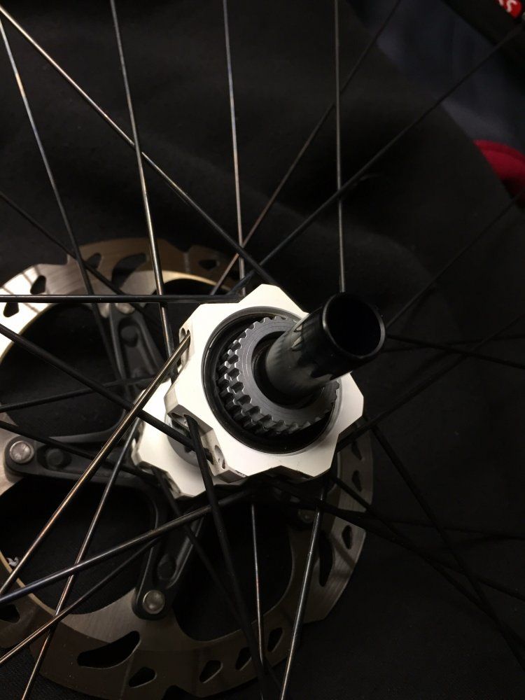

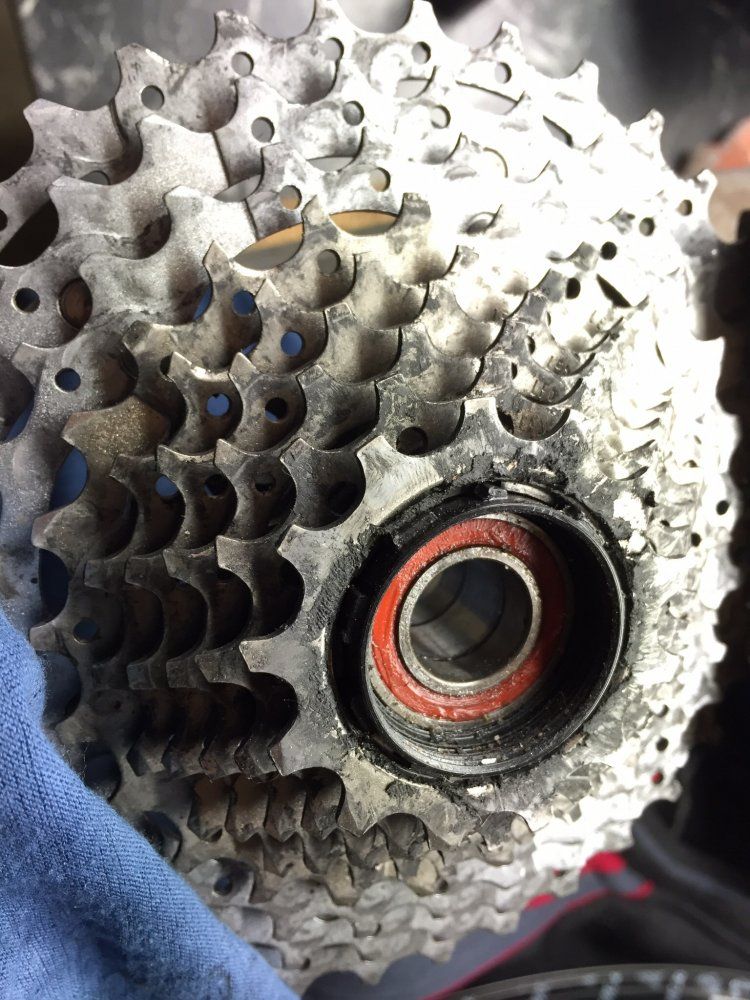

Hallo zusammen,
bin gerade dabei meine SLX Kassette durch XT zu ersetzen.
Verschlussring abgeschraubt, 11er entfernt und dann die
Kassette leicht mit einem Schraubendreher ausgehebelt.
Nun scheint aber der Freilaufkörper in der Kassette zu hängen :confused:
Wie bekomme ich das am besten getrennt?

Kasette so auflegen das der Freilauf frei ist, Abschlussring ein paar Umdrehungen eindrehen und mit einem Kunststoffhammer auf den Abschlussring klopfen. So funzt's bei mir. ;)
Die Ritzel sind eingefressen, logischerweise nach vorn (Uhrzeigersinn) - also Freilauf festklemmen und linksrum drehen, dann sollten die einzeln abgehen. Sind ja wegen SLX sicher nur die vorderen verklemmt.
Oder diese einzeln mit Hammer und Meissel traktieren (linksrum).
Bei mir auch so. Die kleinen/einzelnen Kettenblätter hsben sich alle ihren Weg in den Freilaufkörper gebahnt.
Greife den großen Kranz mit einem Lappen und "entraste" den einzelnen Corpus Delicti entgegen dem Uhrzeigersinn mit dem Kassettenabziehkettenwerkzeugsgreiferdingens.
Danach lässt sich das KB ganz einfach runter ziehen.
