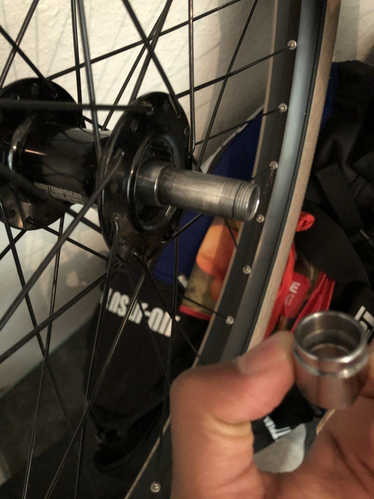

Hallo, ein guten Tag alle zusammen.
ich möchte mir einen 11fach XD freilaufkörper zu Legenden, ich weiß jetzt nur nicht welcher an meiner hinterradachse die durch die Nabe verläuft passt, weil man sie am Ende leicht anschreiben muss mit so ein Endstück mit der Freilauf sich nicht hin und her bewegt.
ich habe ein Rodi Tryp35 Hinterrad mit einer Haibike Components the hub ++ Nabe, Achsenmaße 12x148 Boost, dort war ein normaler Freilauf verbaut wo man die einzelnen ritzelblatter nach der Reihe verlegt.
kann ich einfach jeden XD Freilauf montieren oder brauche einen bestimmten worauf ich besonders achten muss ?
Lg und danke im Voraus
Lewis

kurz für dich, ich hoffe, du verstehst, was ich meine. wenn nicht, sag bescheid:
  • freiläufe sind nicht zwischen den verschiedenen nabenmodellen austauschbar
  • der freilauf muss immer genau zu dem jeweiligen nabenmodell passen
  • normal ist es so: entweder der hersteller der nabe hat den passenden freilauf, oder es gibt keinen
du musst also nach einem xD für deine Haibike Components the hub ++ Nabe suchen. oder mal haibike anschreiben, ob die einen xD freilauf haben. anders gehts nicht. kein shop hat was passendes

hast du den link ins pedelc forum gesehen? da steht die genaue bezeichnung, nach der du suchen kannst
XLC Evo Freilaufkörperset HR WS-X16/20
für 148mm, Ø12mm Steckachse passend für 2146833400
