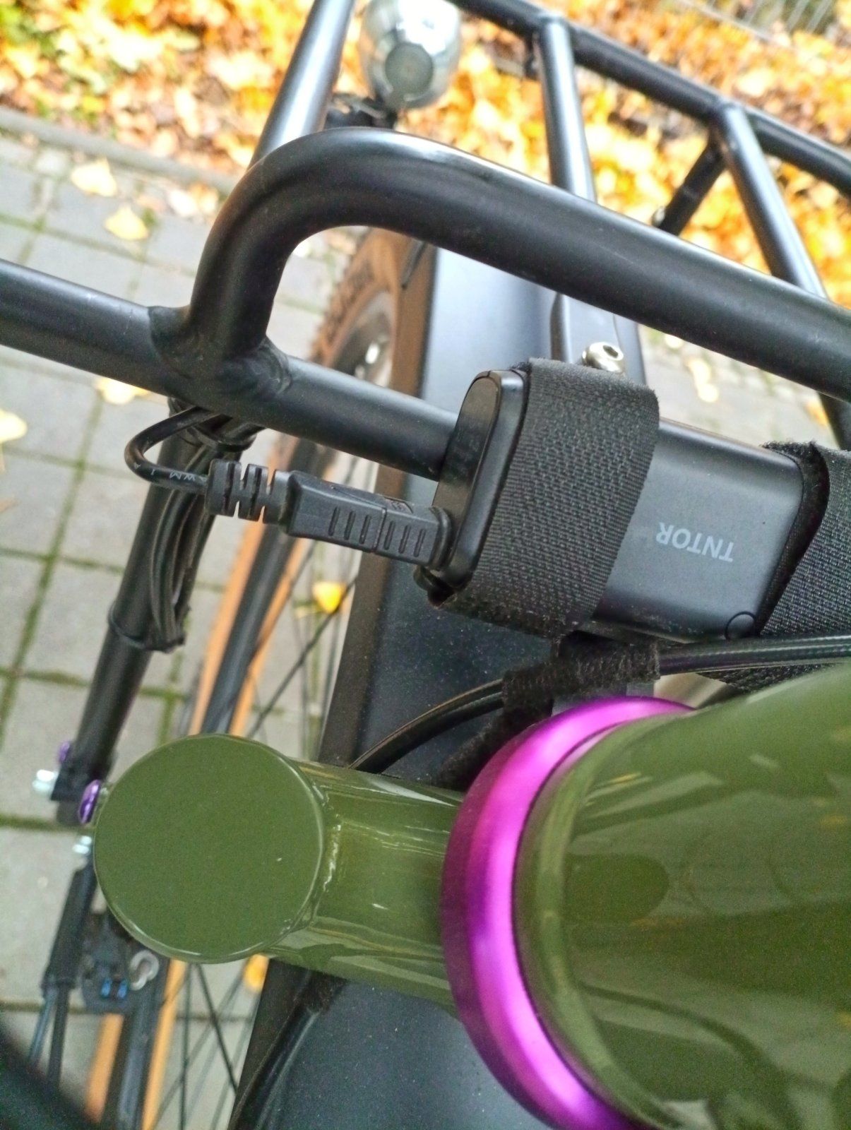

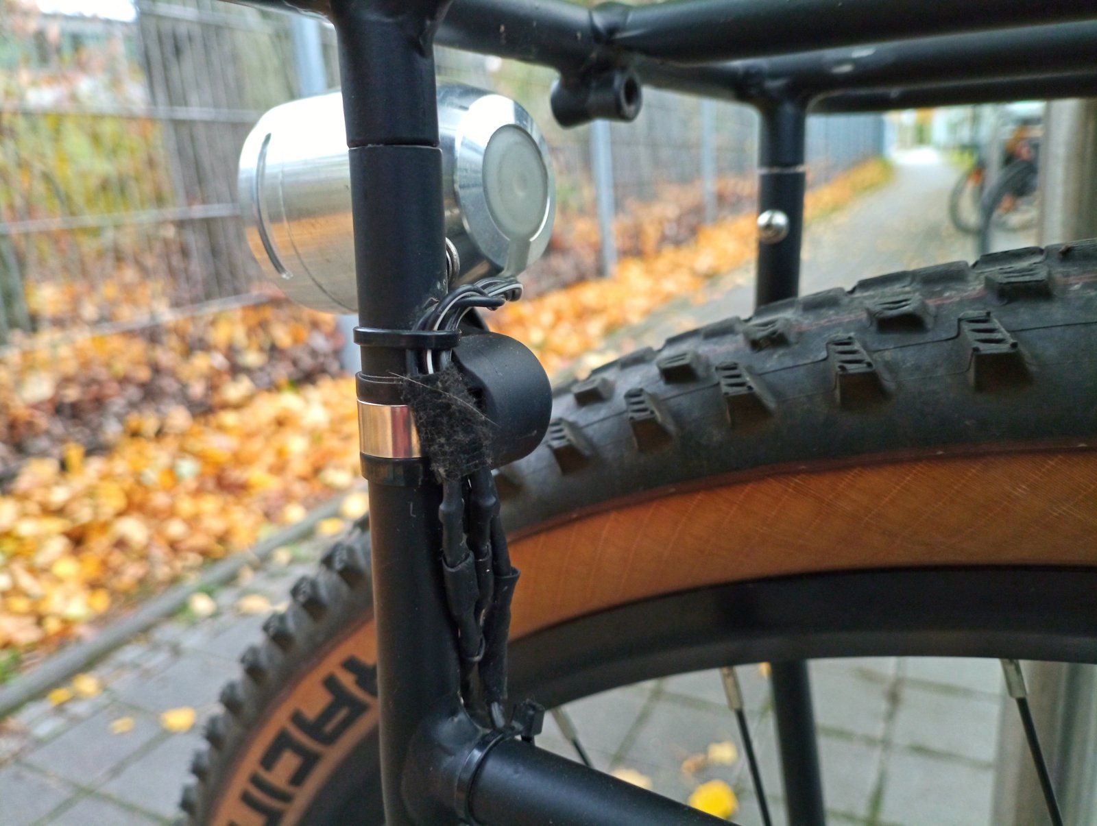

Beides ist möglich. Ich habe gecrimpt. Das Kabel am Frontlicht welches eigentlich zum NaDy gehen soll, habe ich gekürzt und mit Flachsteckhülsen versehen. Am kurzen Kabel fürs Rücklicht waren schon welche dran. Das E-Bike-Rücklicht habe ich vom Stecker befreit und ebenfalls Flachsteckhülsen angecrimpt. Damit habe ich die Verbindungen zum Rücklicht und zum USB Kabel hergestellt. Beim iq-xs ist es noch etwas speziell. BuM hat die interne Schaltung so ausgeführt, dass sie das was ich damit veranstaltet habe eigentlich verhindern soll. Ich habe das ganze umgangen indem ich die Stromversorgung an den Anschluß für das Rücklicht und das Rücklicht an den Anschluß für den NaDy gesteckt habe. Die Hülsen habe ich natürlich mit Schrumpfschlauch ordentlich voneinander isoliert.

Das geht dann halt direkt in die Powerbank. Ich habe einen O-Ring über den Stecker geschoben damit der Anschluß Regendicht ist.
Den Ladeanschluss an der powerbank habe ich zusätzlich noch mit einer Abdeckung für Handyladebuchsen verschlossen damit nicht gleich Wasser eindringt.

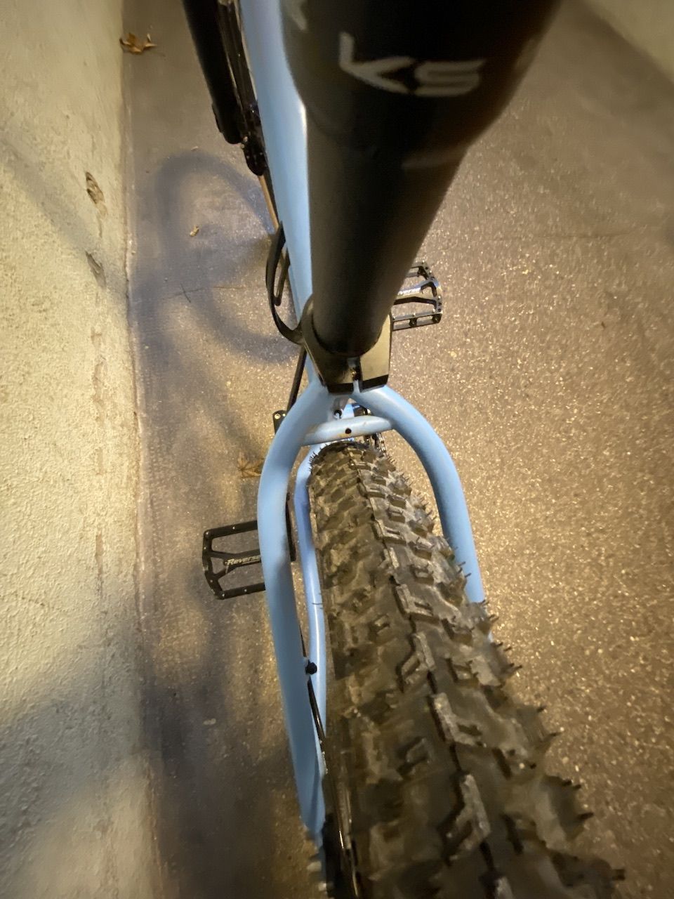

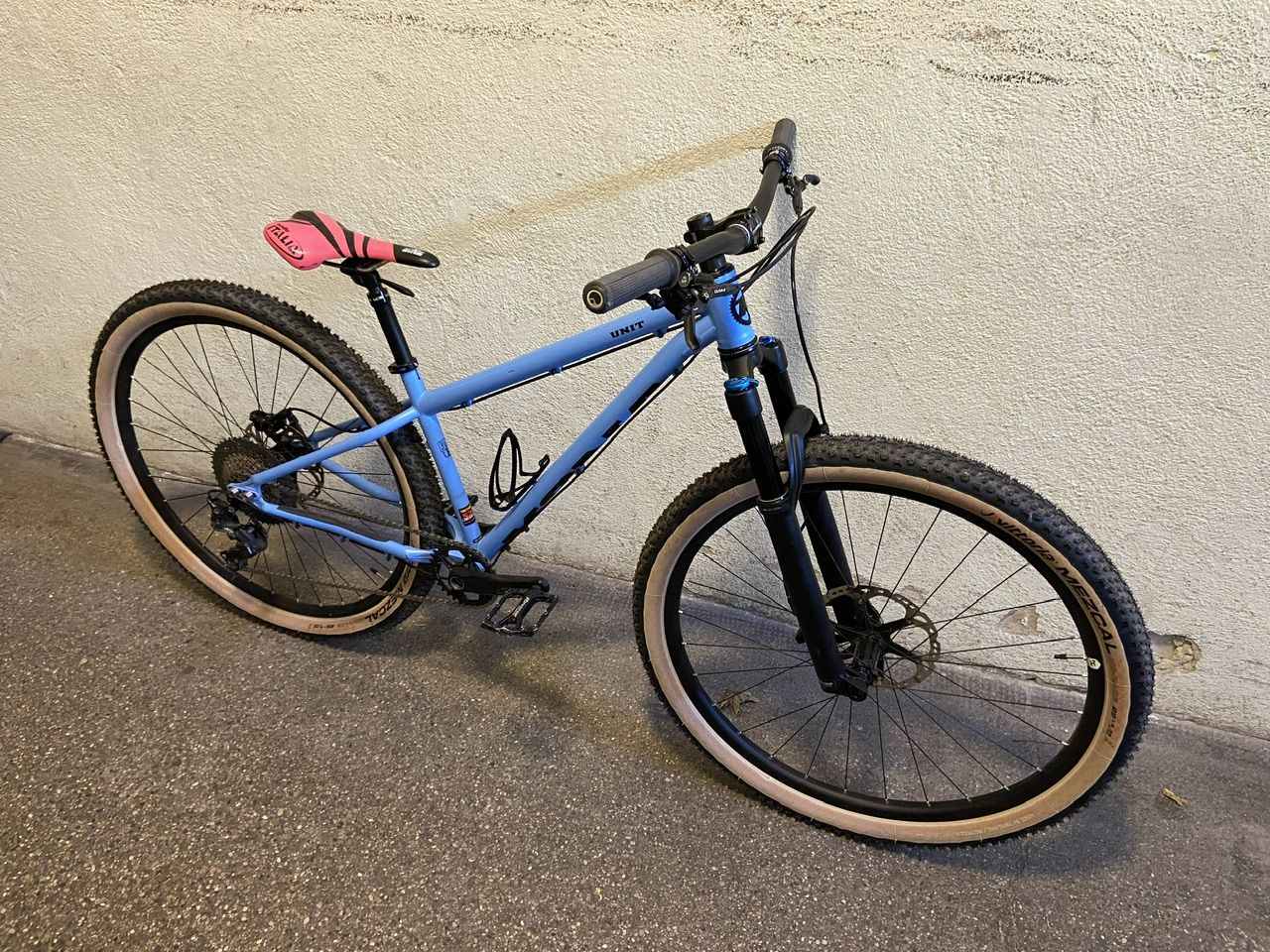

Schutzblech hinten war bei meinem Kona Unit auch ein Ding der Unmöglichkeit. SKS Bluemels in der größten Variante und trotzdem reichen die normalen Streben vorne nicht und hinten ist kein Platz.
ich kram diesen älteren Post mal raus.
Hast du hier irgendeine Lösung gefunden? Bin auch gerade am planen, ein 2017er Unit auf 29er Laufrädern mit Front Rack und Schutzblechen pendeltauglich zu bekommen. Beim Schutzblech hinten muss man wegen der fehlenden Ösen ganz schön improvisieren. Würde es statt der SKS wohl mit runderen Blechen versuchen.
(Stahlgabel mit Ösen liegt schon zum Umbau bereit)
@drumtim85 sorry fürs kapern deines Fadens, danke für die ganzen Infos bei deinem Aufbau, ist ein tolles Rad geworden!
Oh cool! Das kannste im Prinzip genau so befestigen wie ich es am Marino gemacht habe.
Ich mache bei Gelegenheit gerne mal paar Detailbilder davon.
Kann sein, dass du die Ausfallenden bis ganz nach hinten schieben musst damit genug Platz zwischen Brücke und Reifen entsteht.
Die sks veloflexx könnten übrigens sogar plugnplay passen.
https://www.sks-germany.com/produkte/veloflexx-65-29-zoll/
Fotos wären wirklich super, danke schon einmal. Die Ausfallenden müssen sicher noch ganz zurück, ein paar mm sind da zum Glück noch Luft. Die SKS sollten wirklich ohne größeres Basteln passen, vielleicht gibts aber auch noch eine etwas hübschere Lösung. Mal sehen.

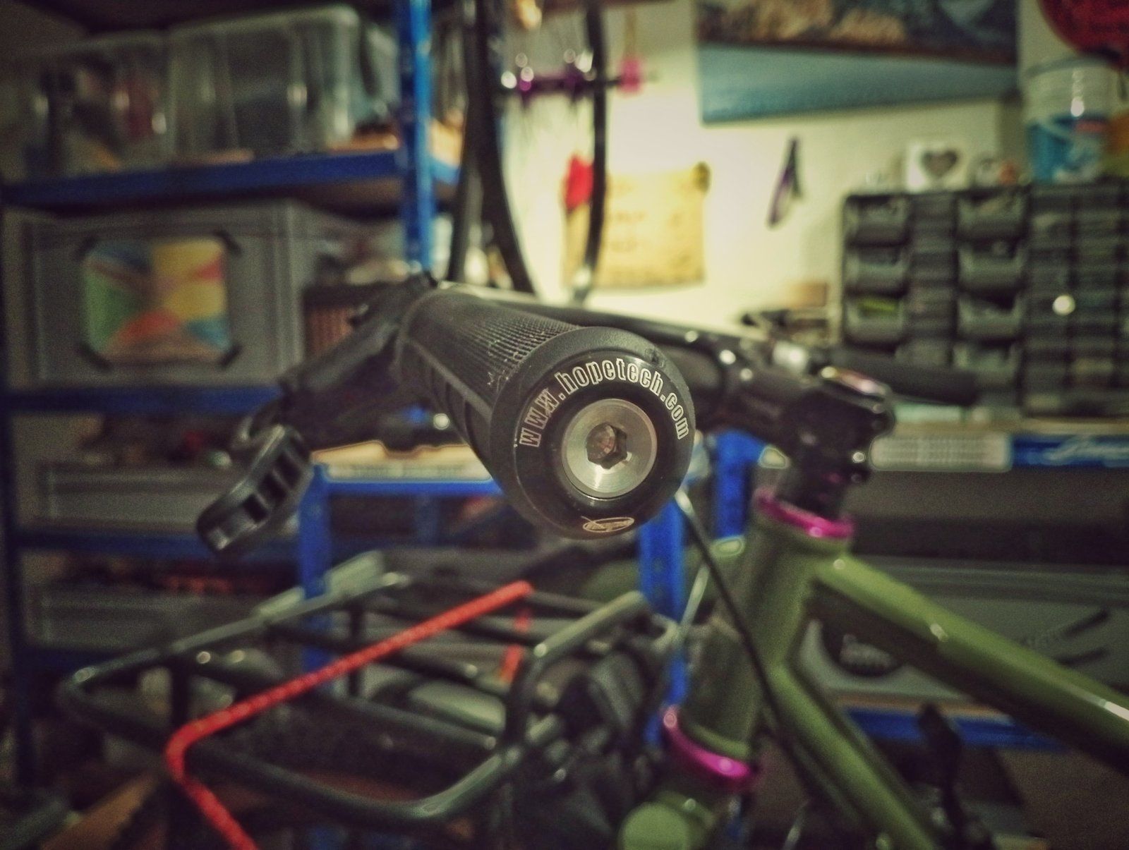

Nu ja. Der riser bar hatte in den letzten Wochen eine faire Chance. Jetzt habe ich wieder den Loopbar angebaut. Die Handposition ist eigentlich prima mit dem riser, das Bike bekommt damit halt ordentlich Stack. Für mich leider zu viel weil sich die Fuhre dadurch mehr oder weniger Hollandradmäßig anfühlt.
Die BC-Griffe habe ich aber mit auf den Loopbar übernommen. Die sind echt gut. Und guckt mal was ich noch in meiner Wühlkiste gefunden habe 🙂
