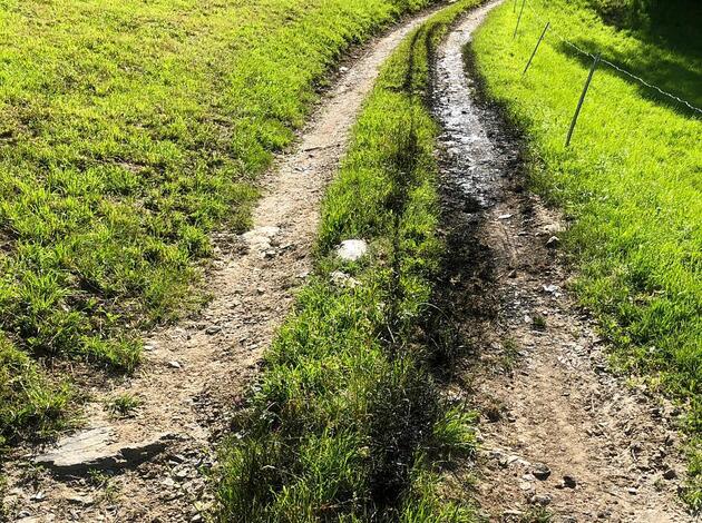

Ich rede hauptsächlich von Feldwegen im Marchfeld und den "Straßen" zwischen den Schottergruben zwischen Deutschwagram, Markgrafneusiedel und Strasshof. Das sind keine ausgewiesenen Radwege und dementsprechend schlecht gepflegt.
Konkrete Fotos von der Strecke habe ich gerade nicht, aber so in etwa sehen diese Wege aus:
zu einem guten Teil so:

oft auch mit Traktorspuren die nach dem trocknen recht holprig sind, oder auch komplett mit Gras zugewachsen:
https://www.adfc-schwalmstadt.de/im.../20140807_adfc_schwalm_radweg_163_520x347.jpg
aber Stelleweise auch so:
Dann wär ein Spectral oder anderes 150mm Trailbike wahrscheinlich der beste Kompromiss. Damit kann man auch im Bikepark gut Spass haben und Gas geben und so Overkill auf den restlichen Strecken ist es dann auch nicht. Im Wienerwald passt es auch ganz gut weils nicht zu träge bergauf geht.
