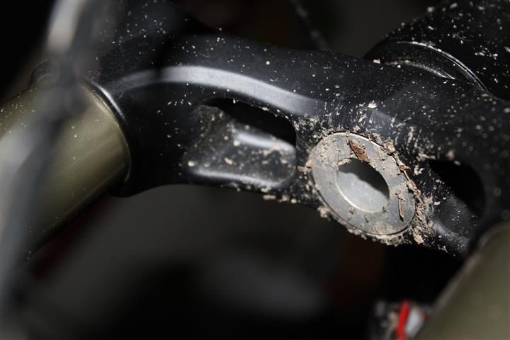

Wenn es nur 1 1/8, tapered (1 1/8 auf 1,5") oder 1,5" sein kann:
von unten in den Schaft gucken sollte helfen.
img_2566-klein-jpg.413679
Ja, ist wohl 1 1/8 (der Durchmesser wirkt kleiner als die Standrohrdicke).
Verstehe nicht ganz, was Du sagen willst, meine Aussage widerlegen oder bestätigen?
Unten sieht man sofort, ob es 1 1/8" oder 1,5" sind (da der Schaft immer von unten in die Brücke gepresst wird). Ob es bei 1.5" dann tapered ist, klärt schon der Vorbau oder eben der Blick in den Schaft.
