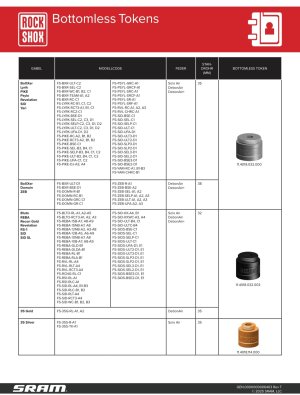

Dabei ist mir aufgefallen, dass mein Modell keine Tokens in der Topcap hat, gar nicht aufnehmen kann. Was mich überraschte, da im Handbuch diese aufgeführt werden.

Deine Gabel ist eine A2 Modelljahr 2013, das ist das erste SoloAir-Jahr für die SoloAir in hochwertigeren Gabeln und mit Bypass im Standrohr. Damals gab es schlicht noch keine Token. Ich sehe für die Reba erst im SPC 2015 zum ersten Mal ein Token.
11.4018.012.006 passt, dazu passen die Tokens 11.4018.032.003. 11.4018.032.002 würde auch gehen, das ist die TopCap im Set mit 5 Tokens. Der Austausch ist simpel - Luft ablassen, TopCap tauschen bzw. TopCap raus, Tokenanzahl ändern, TopCap wieder rein, Luft rein.
11.4018.096.002 ist der DebonAir-Sealhead, der hat mit den Tokens gar nichts zu tun und kann unabhängig davon verbaut werden oder auch nicht. Der Austausch erfordert das Abziehen der Tauchrohre und den Ausbau der SoloAir.
Und überprüf mal, welches Handbuch du da hast, es wäre ja wichtig zu wissen, ob es einfach nur das falsche ist oder für ne aktuellere Reba.

Achso, das ist einfach die aktuelle Fassung, deswegen berücksichtigt das dann die alten Zustände nicht mehr. Die Kappe ohne Gewinde für Tokens gibt es ja ab RockShox vermutlich auch nicht mehr, deswegen ist die da natürlich nicht mehr eingezeichnet.
