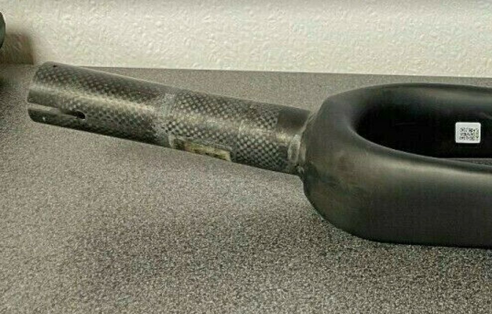

Ich bin bei Ebay KA über eine Gabel mit geschlitztem Carbonschaft gestolpert.
Wie klemmt man da den Vorbau? Ist das Serie oder war da ein Vollprofi zu Gange?

Das könnte mit dem sogenannten Speedlifter zusammen hängen. Das war mal ein höhenverstellbares Ahead System für Vorbauten.
Dazu musste man u. a. mit einer Schablone in den Gabelschaft einen Schlitz rein machen. https://www.ebay.de/itm/Speedlifter...0&pageci=31b4d740-c646-42a1-99e4-9614abc5b2c9
Für Carbon Gabelschaft ist es mA glaube ich nicht wirklich so toll. :)
Wobei es solche Speedlifter sogar noch in neu gibt: https://byschulz.com/produkt-kategorie/speedlifter/
Das ist mA eher ein Produkt für die Reiseradfahrer bzw für die Globetrotter unter den Radfahrern. ^^
