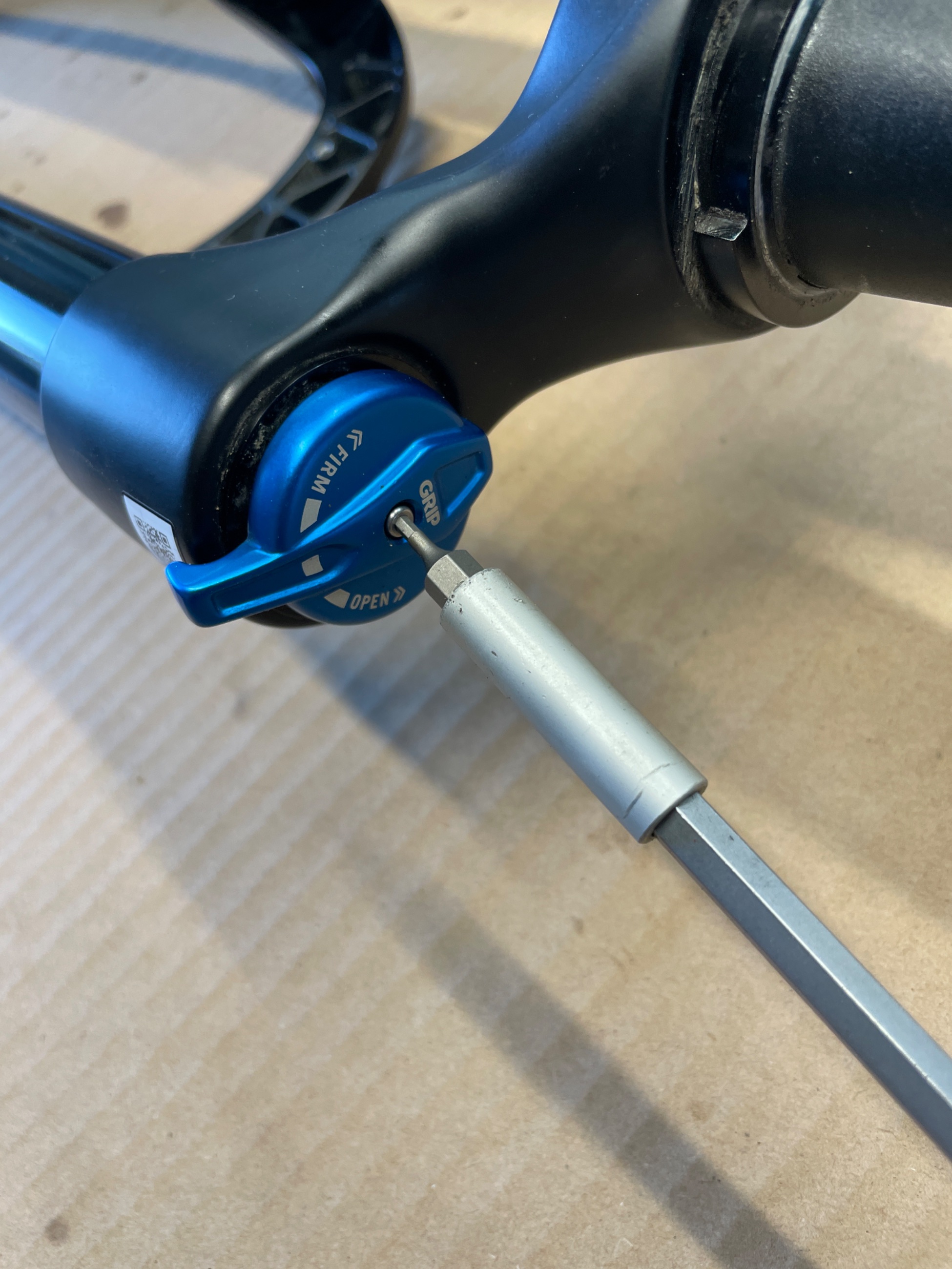

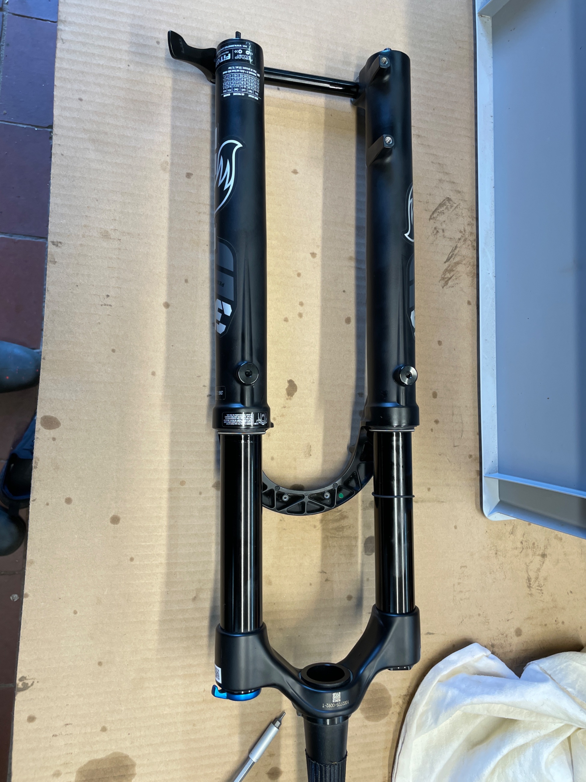

wir haben uns selbst einen Gabelservice an einer Fox 36 Performance zugetraut und kommen gerade leider nicht weiter.
Laut Hersteller werden 2 Sorten Öl verwendet, 20wt Gold und 5wt Teflon, die in 3 verschiedene Kammern gefüllt werden. 2 leuchten mir ja ein, aber wo ist die 3. Kammer?
Zudem habe ich den blauen Deckel losgeschraubt, um zu schauen ob ich dort auch Öl einfüllen kann und weiß jetzt aber nicht, in welcher Stellung er wieder montiert werden muss.
Danke schon mal im voraus für eure Hilfe.

Die "3 Kammern" sind lower leg Dämpferseite, lower leg Federseite und dann noch die Luftfeder selbst. Dazu musst du Druck ablassen und dann aufschrauben. Aber such mal im Internet: wie der Service gemacht wird ist ziemlich gut dokumentiert, es gibt hilfreiche Videos in denen alles erklärt wird usw
