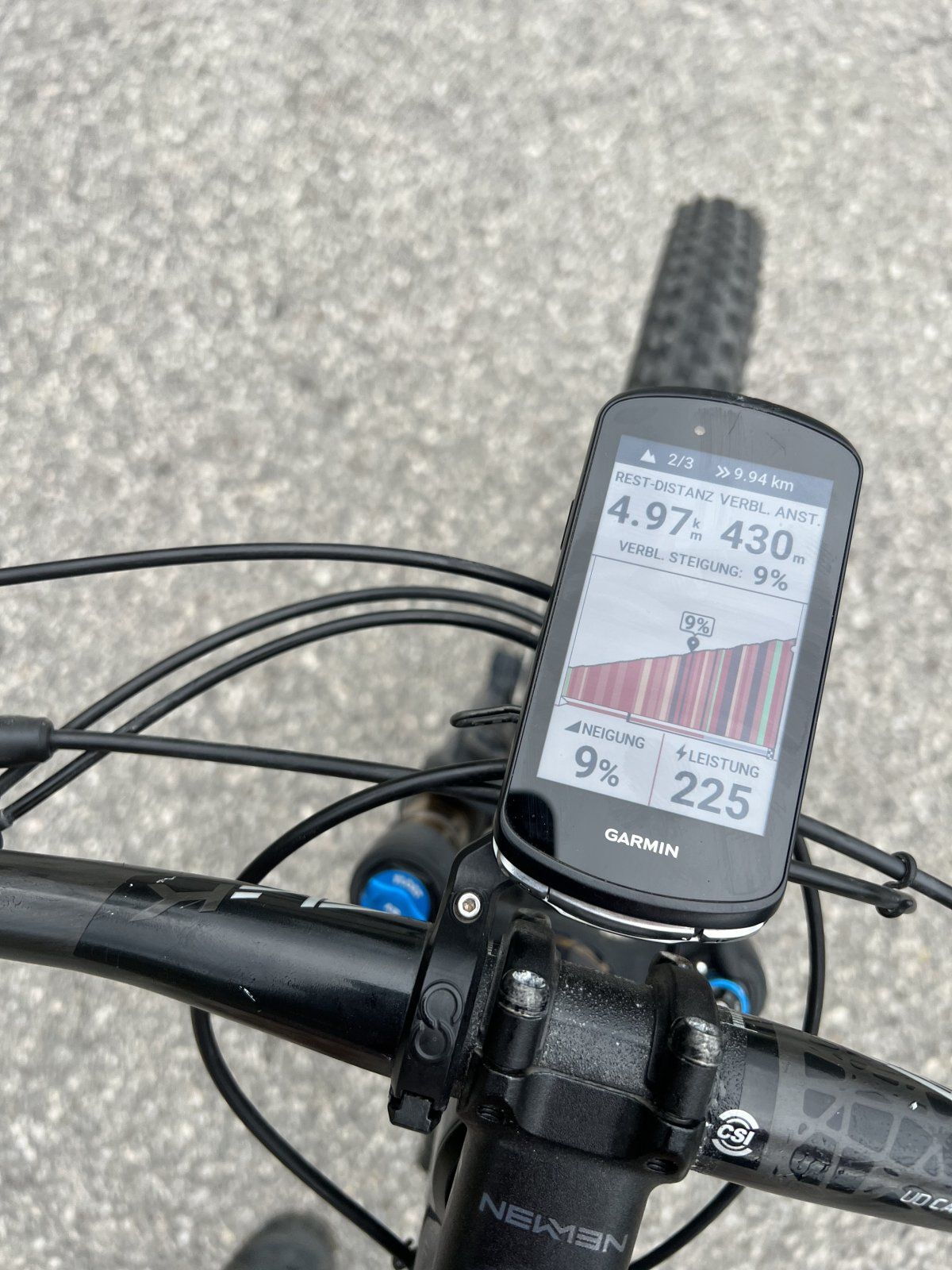

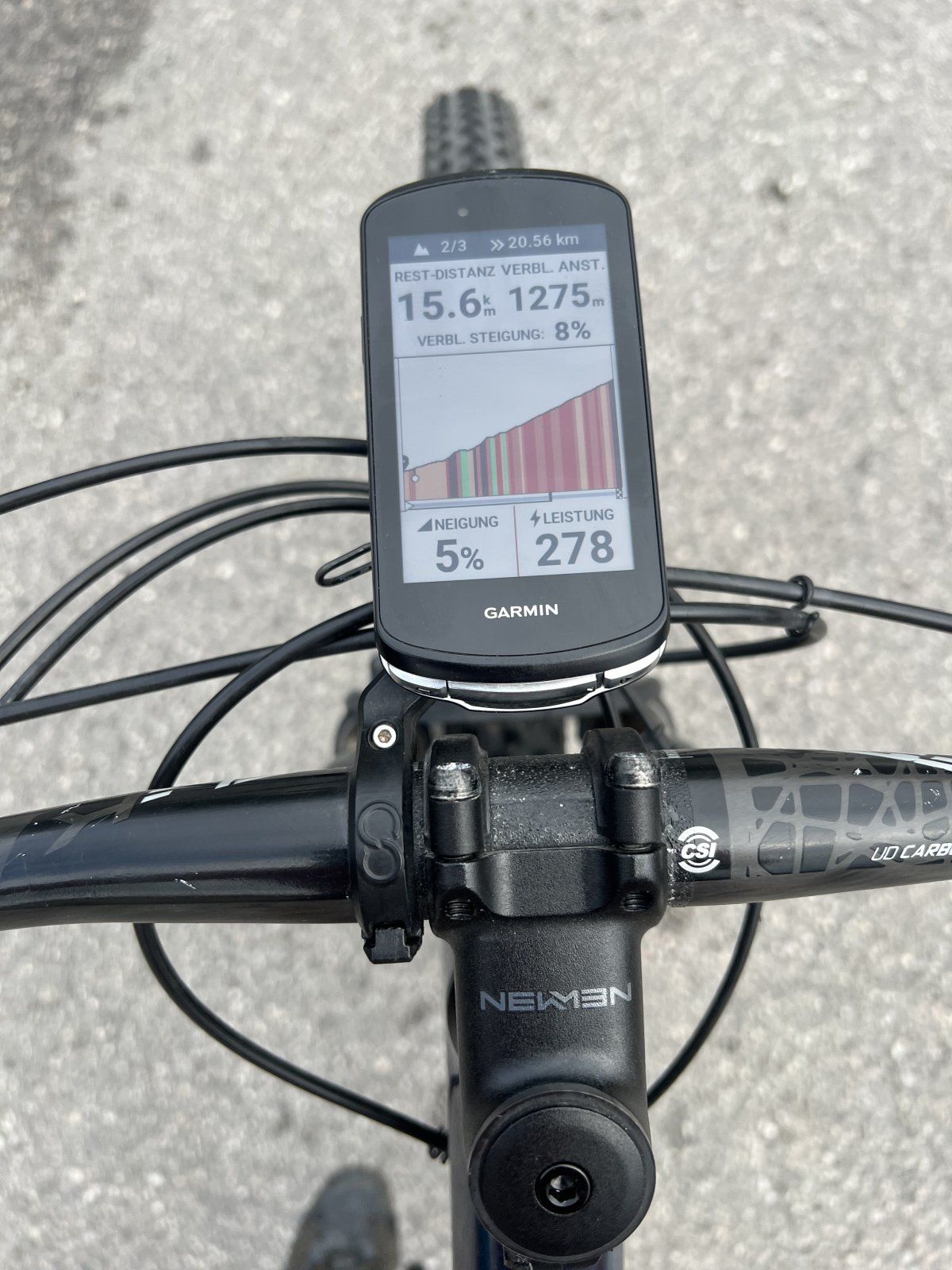

Leider bei der gestrigen Fahrt einen neuen Bug entdeckt. ClimbPro scrollt nun während des Anstriegs nicht mehr mit und man sieht leider nicht mehr, wo man gerade im Anstieg ist und was noch kommt. Er bleibt immer auf dem ersten initialen Bereich und irgendwann fährt man rechts aus dem Bild und es geht nicht weiter.
Damit ist ClimbPro derzeit völlig nutzlos. Fehler ist erst seit 18.23 vorhanden. :wut:
Sah bei mir heute auf einer geplanten Strecke wie immer aus. Mache morgen mal ein Foto.
@Fieser-Kardinal Sieht doch so korrekt aus oder?
