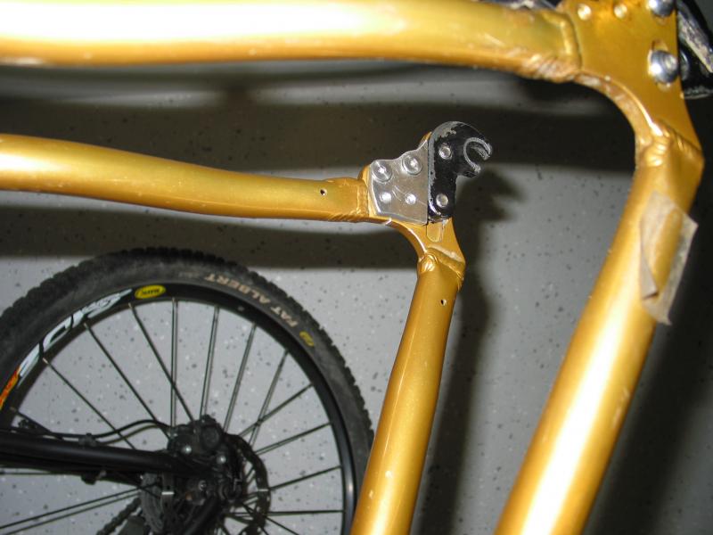

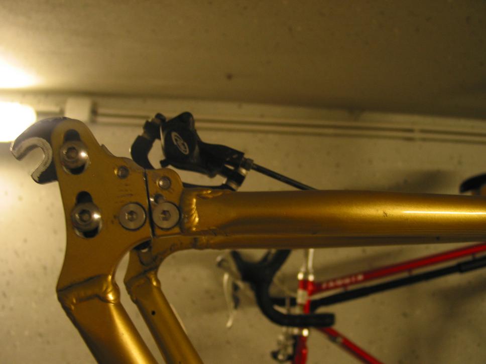

moinsen,-
hier mal meine Testversion von Gates im Hardtail.
(die Pulleys sind noch immer nicht da)

Wenn ich das auf deinen Bildern richtig erkenne, ist der Sägespalt noch offen. Somit gehen bei jedem Schlagloch die vollen Druckkräfte auf die Sitzstrebe als Scherkräfte in die Verschraubung deiner Verschlussplatte und wahrscheinlich wird es dir gelingen die M5? Schräubchen abzuscheren. Du solltest also auf jeden Fall die Rahmenöffnung nicht nur Kraftschlüssig sondern Formschlüssig gestalten. Es ist also angeraten, den Spalt mit einem exakt passendem und verliersicherem Zwischenstück zu schließen.
Gruß, FHS
jo fhs...haste Recht
ich wollte nen Alublech Streifen mit Epoxykleber auf eine Seite des Schnittes kleben..
nen Streifen mit unterschrauben geht ja nicht so richtig.
es sind 4 x M6 Schrauben und die Platte stützt sich noch einmal an dem verstellbaren Ausfallende ab.
@ utzinator
Du hast also wirklich den Rahmen aufgesägt um den Riemen eintubauen:eek:
Das ist völlig krank aber ich liebe kranke Leute:lol:
Was ist das denn für ein Rahmen an dem du dich da vergehst?
Da bin ich ja beruhigt das du nichts edles zersägst, wobei diese Chaka Rahmen für den Kurs echt supi sind. Bin mal gespannt wie lange deine Konstruktion den harten Alltag überlebt.
Ob der Kleber die Schlagbelastung auf Dauer aushält, solltest du dann öfter mal kontrollieren, evtl. macht sich das Blech nämlich selbstständig. Das könntest du auch dadurch verhindern, dass das Blech vorne und hinten jeweils etwas über den Schnitt hinaussteht und umgeknickt ist. Dadurch würde eine Vor- und Rückwärtsbewegung verhindert. Ein Wandern in Achsrichtung der Nabe, also seitlich, könntest du dann noch über entsprechende Unterlegscheiben der äußeren M6 Schrauben verhindern, die dazu den Schnitt abdecken müssten.

@utzinator
eigentlich hast du, vielleicht auch unbewusst;), Senkkopfschrauben genommen, damit ändert sich die, für Schrauben ungünstige Scherbelastung, auf eine schraubenfreundliche Zugbelastung. Somit reicht Locktite. :daumen:
Allerdings gilt immer "Die Praxis erlaubt keine Rechenfehler" :)
@utzinator
Was hat denn bitte die Form des Schraubenkopfs mit der Scherbelastung der Schraube zu tun? Das musst du mir mal näher erklären.
