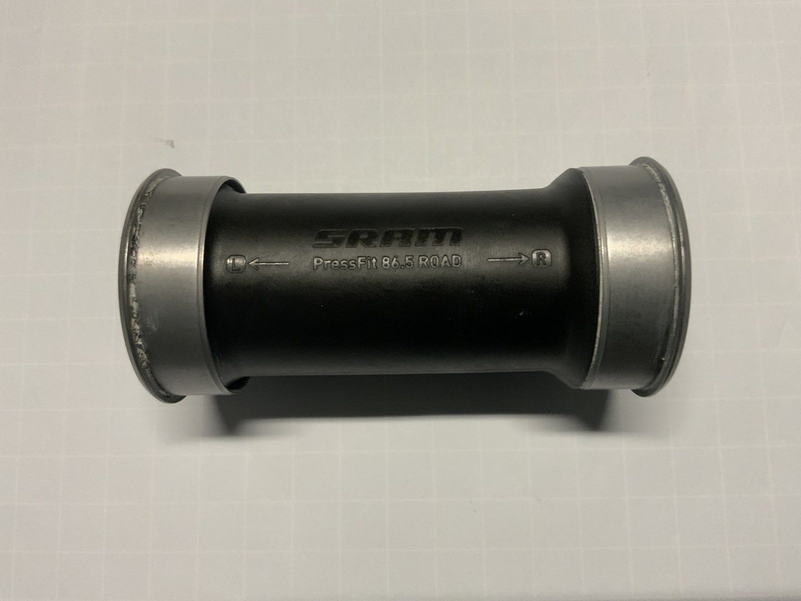

Bisher ist ein Sram PressFit 86,5 Road verbaut (siehe Bild) und messe ich einen Innenlager Abstand von 73 mm, deshalb meine Frage
Das Maß ist völlig irelevant und hat nichts mit dem 68mm Innenlagerabstand zu tun.
68mm bzw 73mm Innenlagerabstand meint die Gehäusebreite bei geschraubten BSA Innenlagern.
Bei PF41 entspricht das BB86 dem 68mm Innenlagerabstand und das BB92 dem 73mm Innenlagerabstand, dh die Gesamtbreite der Lager gleich.
