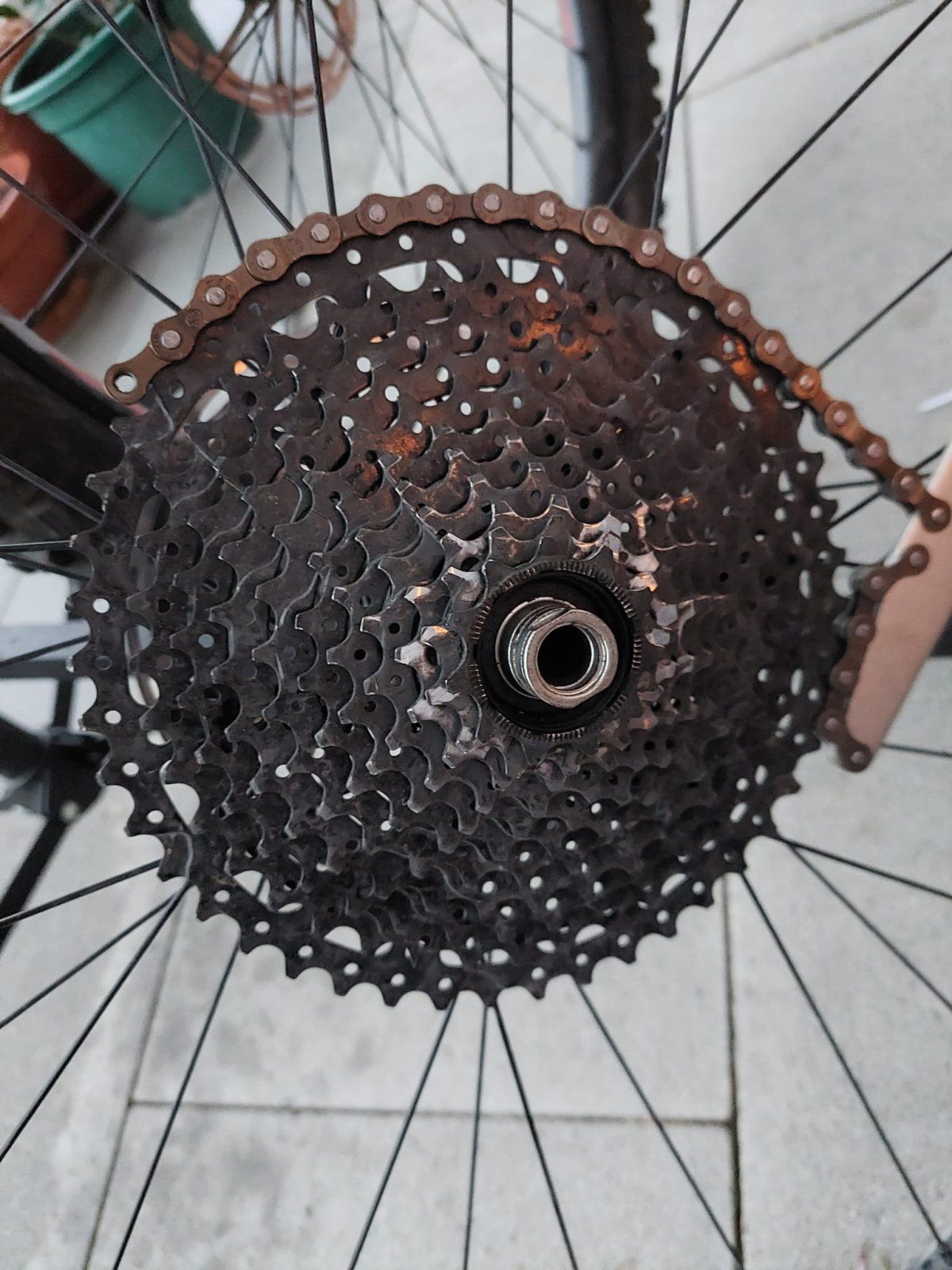

Hallo zusammen, ich wollte gerade meine Sunrace 11-Fach Kassette demontieren und durch eine neue Deore XT ersetzen. Zuerst habe ich den Verschlussring abgeschraubt, doch dann konnte ich die Kassette nicht vom Freilauf abziehen. Kann mir jemand helfen?
Viele Grü
ße, Vincent
Ist normal nur aufgesteckt. Wird sich wohl gefressen haben.
Du kannst versuchen, von der anderen Seite mit einem Stück Buchenholzstab und einem Hammer rundrum kleine Schläge auf die Rückseite zu geben.
Viel Glück!
idealerweise zwei Kettenpeitschen nehmen, mit einer das größte Ritzel fixieren das der Freilauf blockiert, mit der 2. vom kleinsten Ritzel her entgegengesetzt drehen, das löst die einzelnen Ritzel aus dem Freilaufkörper. (oder statt der 2. Kettenpeitsche mit Lappen/Kette vom Rad o.ä. improvisieren ;) )
vll haben sich die kleinen einzelnen Ritzel in den Freilauf gefressen.
kannst die Kassette iwie hin und her wackeln ?!
(ohne Hammer)
Mit Hammer (ich nehme immer das gummierte Ende der Kettenpeitsche): radial gegen den Uhrzeigersinn auf die Ritzel klopfen (Freilauf dreht). So hab ich bisher jedes gefressene Ritzel gelöst.
