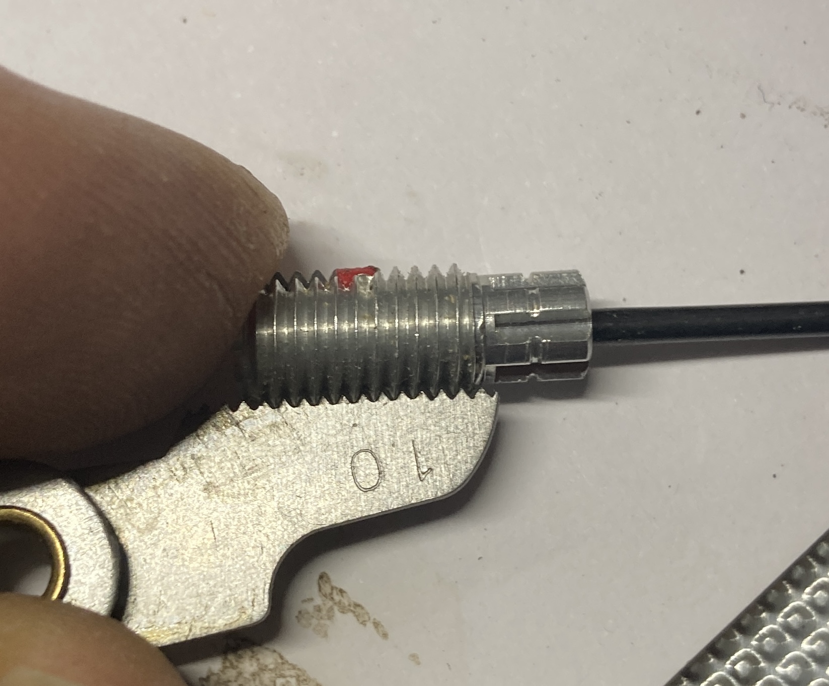

Ich muss versuchen mein Gewinde nachzuschneiden von einer alten 26 Zoll Felge SLR.
Scheint ein M7 Gewinde- Links zu sein.
Kann mir einer sagen ob das 1 mm Steigung ist?
Habe mal diesen gewindeschneider gefunden....

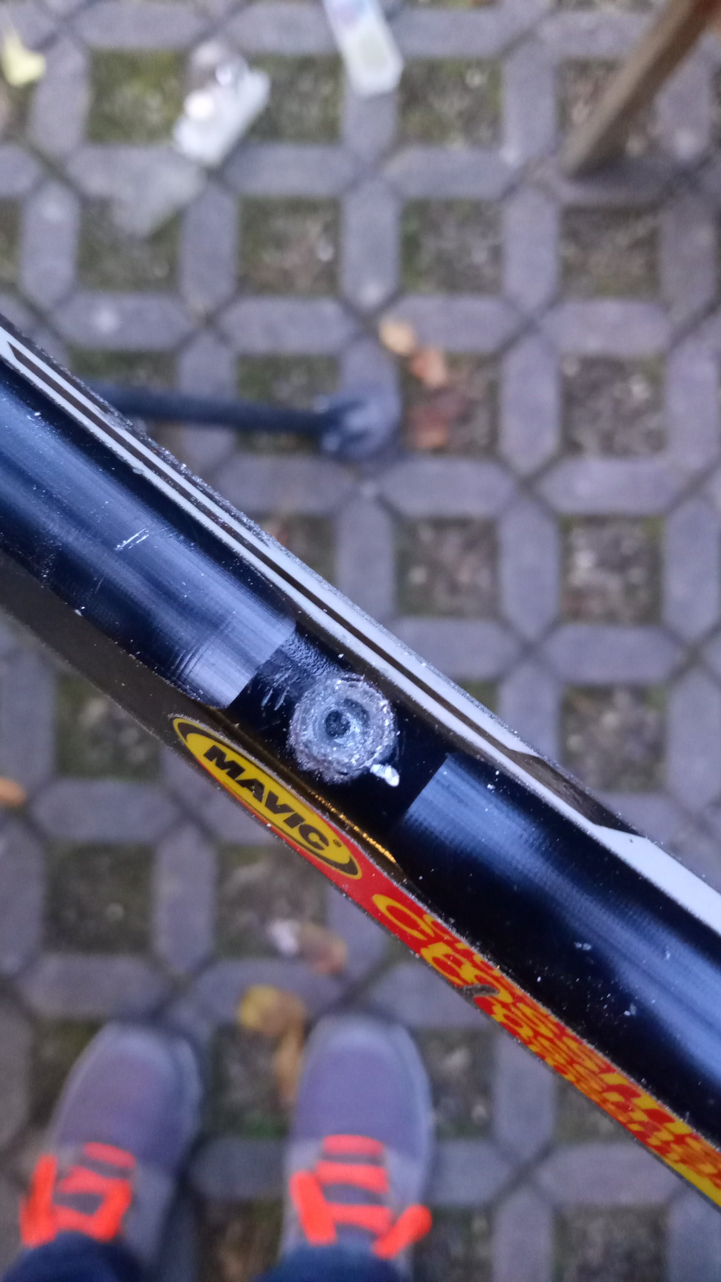

Ob es klappt.... Keine Ahnung. einen Versuch ist es wert. Die alte Speiche ist abgebrochen und ich habe mal einen 5 mm Loch gebohrt. Es ist also noch genug Material zum nachschneiden da. Das alte Gewinde scheint zusammengeschmolzen zu sein 🤔 durch Oxidation.

Jepp, ist 1mm Steigung. Meine Speiche stammt allerdings aus einem ca 20 Jahre alten Crossmax Enduro, wird aber das gleiche sein…
