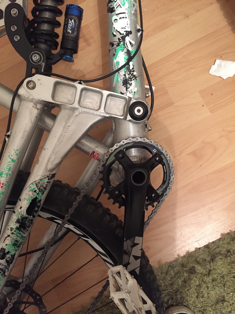

Hey Leute hab mal eine Frage ...
Hallo ich habe mir die Nx 1x11 gruppe von sram bestellt ist auch alles vollzählig angekommen jedoch hat das tretlager spiel !
Alles wurde ordnungsgemäß montiert und sie Kurbel lässt sich hin und her wackeln
Bei höheren Gängen merkt man es besonders das die Kurbel sich auf den lagerschalen hin und her bewegt he nach dem wie die tretarme nun stehen ... ich habe schon etwas festeres anziehen versucht und das bringt leider garnichts ... bitte um Hilfe ..
Gesendet von iPhone mit Tapatalk
Was ist denn für eine Kurbel (NX?) verbaut und welchen Achsstandard hat diese? Und was ist für ein Tretlager verbaut? Afaik hat das Reign BB92, da wäre es seltsam wenn ein BB30 verbaut wurde...
