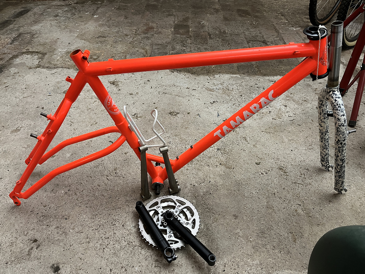

Ein, für mich, ungewöhnliches Projekt. Konnte aber irgendwie nicht Nein dazu sagen. :p
Es hat zwar einen Riss, ähnlich wie bei Brave es manchmal hervortrat, an der Schweißraube zum Sattelrohr -> Kettenstrebe.
Aber darüber habe ich schon ein paar Gedenken verfasst. Dazu nächstes Jahr mehr. ;)
Erstmal ein bissl die Farbe wirken lassen, ob Sie nicht so dolle rüberkommt. Ist aber es knallig für das Alter. :D
Besonderheit ist das BMX-Steuerrohr. Das ist etwas größer im ø, als der übliche 1" Gedöns.
Leider gibts kaum Infos wer die Dinger verbrochen hat, noch sonstige Dinge. Ein Test in der MBA aus 89 gibts wohl.
Vielleicht hat jemand die Ausgabe? Und könnte dann ggf. etwas in sehr schön Qualität posten? Wäre was!
Ein paar Teile hab schon mal zusammen gesucht, was so da ist. Soda-Teile mal wieder. :p
Muss halt angepasst werden, aber who cares?! Die Accu muss sowieso zur Revision, also von daher...
CQP oder Purlco, Magura Hebelchen und LRS bestehend aus Hi-E+Ritchey und Cook Spannern gibts schon.
Gucken ob sich das beißt (wahrscheinlich schon). Ggf. einen Mavic MA40/Dakar LRS probieren.
Die Accu passt ganz gut, da Sie den Hinterbau interpretiert.
So nun ab dafür!​

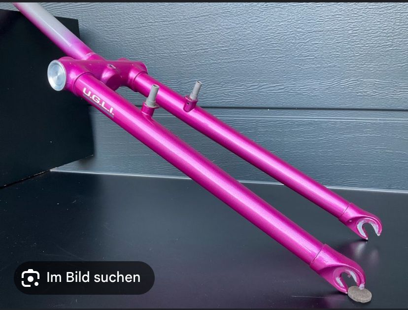

Die hier von Spinner aus einem Scott Limited ist wahrscheinlich zu kurz vom Schaft mit 130 mm?

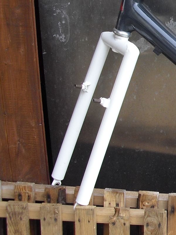

Als Steuersatz kannst du zB nach GT Epoche und Primax Sport suchen.
Die haben zumindest Dichtungen und sind recht hochwertig verarbeitet.
Sind aber beide aus Stahl und dementsprechend gewichtig.Aber da kommts ja nicht unbedingt drauf an.
Der Primax erscheint mir dabei unzerstörbar.
Der steckt im Draco und wiegt ein halbes Kilo.
Den GT bekommst du mit Glück auch noch in einer coolen Farbe.
In weiß, rot, blau und grün lackiert habe ich den schonmal gesehen.
Meist aber auch echt teuer.
