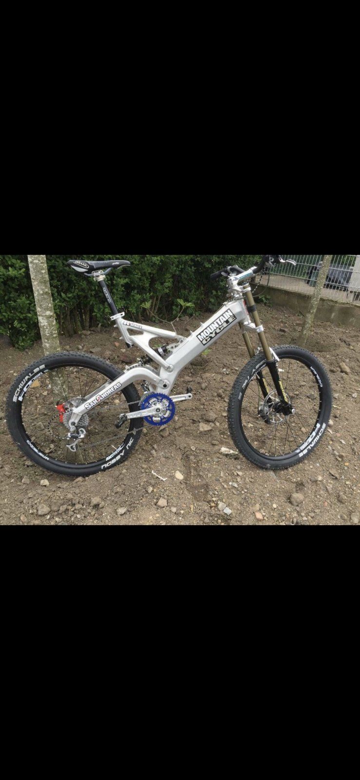

So wie ich das verstehe, schüttest du oben über den geöffneten Ausgleichsbehälter Dot nach , während unten ein Schlauch(evtl. mit Spritze?)am Entlüftungsnippel als Ablauf dient(Nippel muss natürlich etwas geöffnet werden)
Also quasi wie bei Hope oder Shimano.
Wenn es von selbst nicht passiv durchläuft, mittels Hebel durchpumpen.
Immer schauen, oben rechtzeitig nachzukippen, sonst ist wieder Luft drin und kannst von vorne anfangen..
Ich hab nun ne System 12 und musste die Griffe umtauschen. Dabei ist Luft ins System gekommen. Wie entlüfte ich die Bremse? Was brauche ich dazu? Im Internet habe ich hier eine Anleitung gefunden, leider nur in Englisch und ich bin zu faul (nicht zu blöd!) das zu übersetzen. Gibts das auch...
