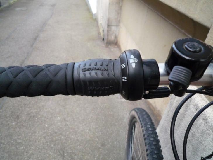

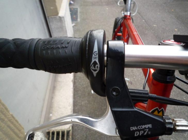

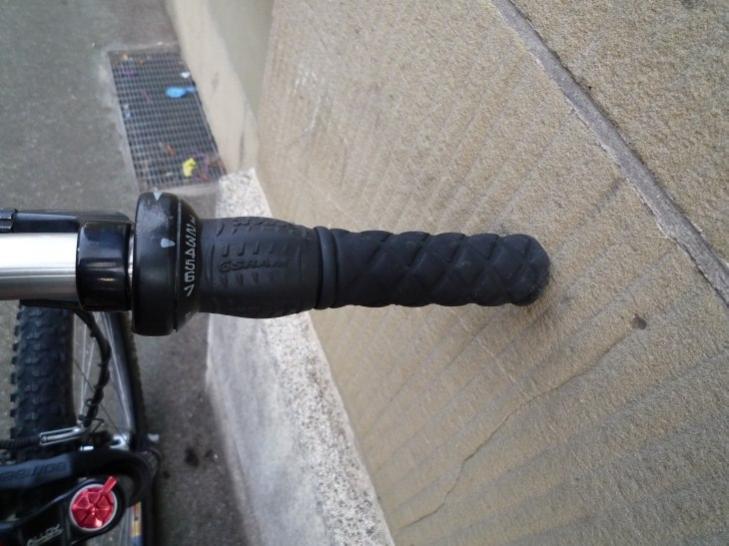

Jetzt fällt mir allerdings auf, das die Nummerierung der Gänge an beiden Schaltgriffen komplett entgegen meinen alten 3x7er-Griffen ist :confused:

Unten einige Bilder von den Griffen am Bike.

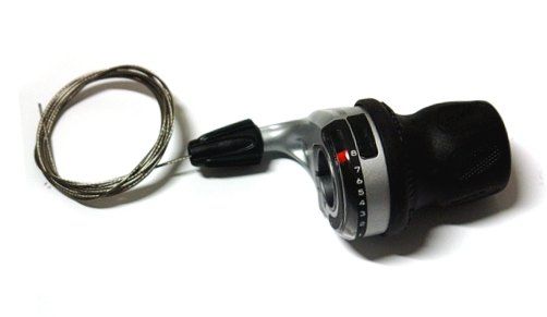

Anbei ein Bild von der vorhandenen 9x Drehgriff-Variante - die Nummerierung ist von 9...1. Diese Nummerierung ist häufig anzufinden. Was ich bisher in meiner gewünschten Reihenfolge gesehen habe, sind 8x Griffe. Kann es nicht ganz nachvollziehen, warum ich bei 9x die 2te Alternative nicht finde. Hat sich hier mal ein Trend entwickelt oder hat Sram einfach mal die Varianten reduziert ?

Ja, die Nummerierung ist sehr häufig anzufinden - es gibt auch nur die...
Das ist doch das selbe :D, das sieht nur anders aus.
Beim alten ist der Zeiger am Gehäuse fest und beim neuen bewegt sich der Zeiger mit dem Drehgriff mit...
Entspannte Position ist wie immer auf 9.
najaaaa, fast dasselbe :cool:

Ist doch genau das selbe - oben nach vorne gedreht = entspannen.
Hinten 9 und vorne 3... hab doch genau die selben dran.
Bloß dass sich beim alten die Skala mitdreht und beim neuen der Zeiger:confused:

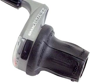

2:1 als 9fach kenne ich nur noch die Sram Attack, oder Rocket.
Die einen bauen die Ganganzeige ab und andere stört es das der für ihn als 1. , 10. u.19. Gang auf der Anzeige als 9. Gang angezeigt wird . Für andere wieder sind die Gänge 1 , 10 , 19 ganz einfach die Gänge 27 , 18 , 9 und dann passt der 9er wieder . Wer mag schon bestimmen was jetzt richtig und falsch ist .
Mfg 35
1 - 10 und 19 ja genau, das tun doch alt und neu vom TE als 9 anzeigen... das meine ich ja damit.
Die Skala sieht nur anders aus:
:wut: au man, basti138, Du hast sowas von recht !!!
Ist mir die ganze Zeit nicht aufgefallen, trotz in der Hand halten, rumdrehen, rumfummeln und rumgucken :) Ganz große Leistung..
Das coole: jetzt bin ich glücklich und kann die Maschine auseinandernehmen :daumen::i2: Hält man die Shifter so in der Hand, kommen sie einem schon recht klobig vor.. täuscht aber wahrscheinlich.
