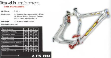

Ich glaube, 1997 und 1998 waren die LTS DH eigttnlich gleich. Das obige Bike ist eines der 1997 und 1998 verkauften Frame-Sets. 1998 kostete das Kit 4,499 DM.
Hier ein Paar Bilder:
1997:
Hey, danke, super! Wenn ich das richtig entziffern kann gab es den also mit 51,6, 54,1 und 57,6 cm langem Oberrohr. Ich gehe gleich mal nachmessen..... by the way, die Länge wird mitte- mitte gemessen und zwar auf Höhe Achse Oberrohr?
Ahh, ich sehe gerade, der rahmen auf der obersten Abbildung hat ein größeres Steuerrohr und der Überstand des Sattelrohres gegenüber dem Gusset sieht auch viel größer aus, meiner ähnelt eher dem mittlerem....
BOAHH ****! Es ist der "S" Rahmen.... hat jemand den in "L"? Hat mir nen Typ bei Ebay als "L" Rahmen verkauft. Man, das ist nicht das erste Mal daß ich einen vermeintlich großen Rahmen kaufe und dann stellt sich im nachhinein heraus, daß es doch ein ganz anderer ist :-(
