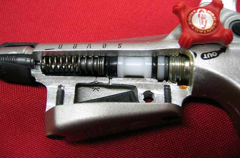

Wie soll'n das funktionieren...ähm...funzen, um mal in der Sprache der "Jugendkultur" zu sprechen? :D Bei der "Kot" wird lediglich der Geberkolben VOR der so gen. Schnüffelbohrung (s. Anhang - Markierung) im Ausgleichsbehälter vor- und zurückgeschoben!
Druck baut sich aber erst auf, wenn die Schnüffelbohrung überfahren wird! Das bedeutet, man verstellt auch bei der "Kot" nur den Leerweg und dreht die Beläge nicht näher an die Scheibe, sry! ;)
Gruesse
Luzi

Achso, hatte das noch nicht genau beobachtet, was die Beläge so machen.
Aber eigentlich ist es doch auch eleganter so, wenn tatsächlich die Beläge näher an die Scheibe rücken würden, dann gäbs wieder Probleme mit schleifenden Scheiben....
