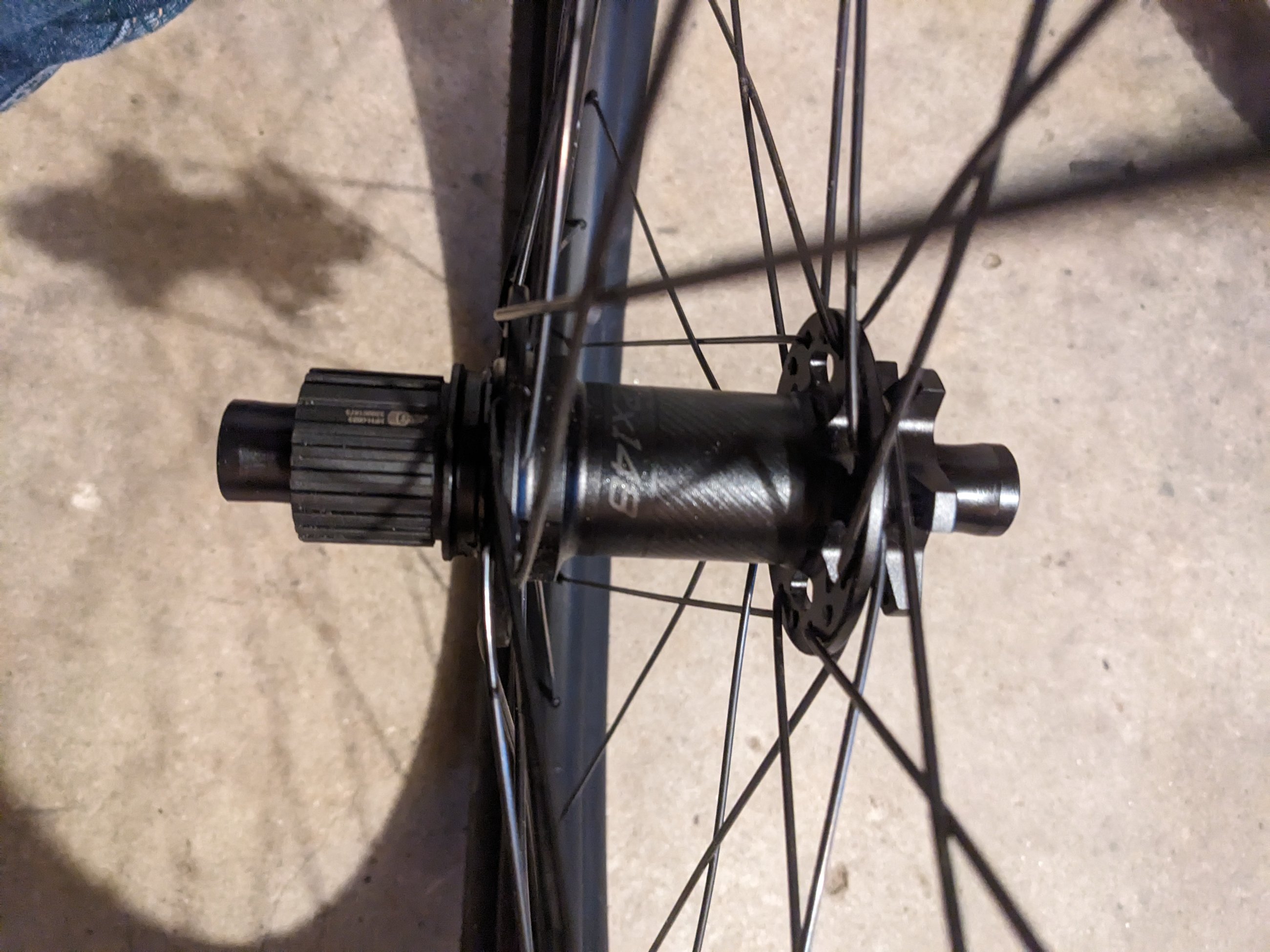

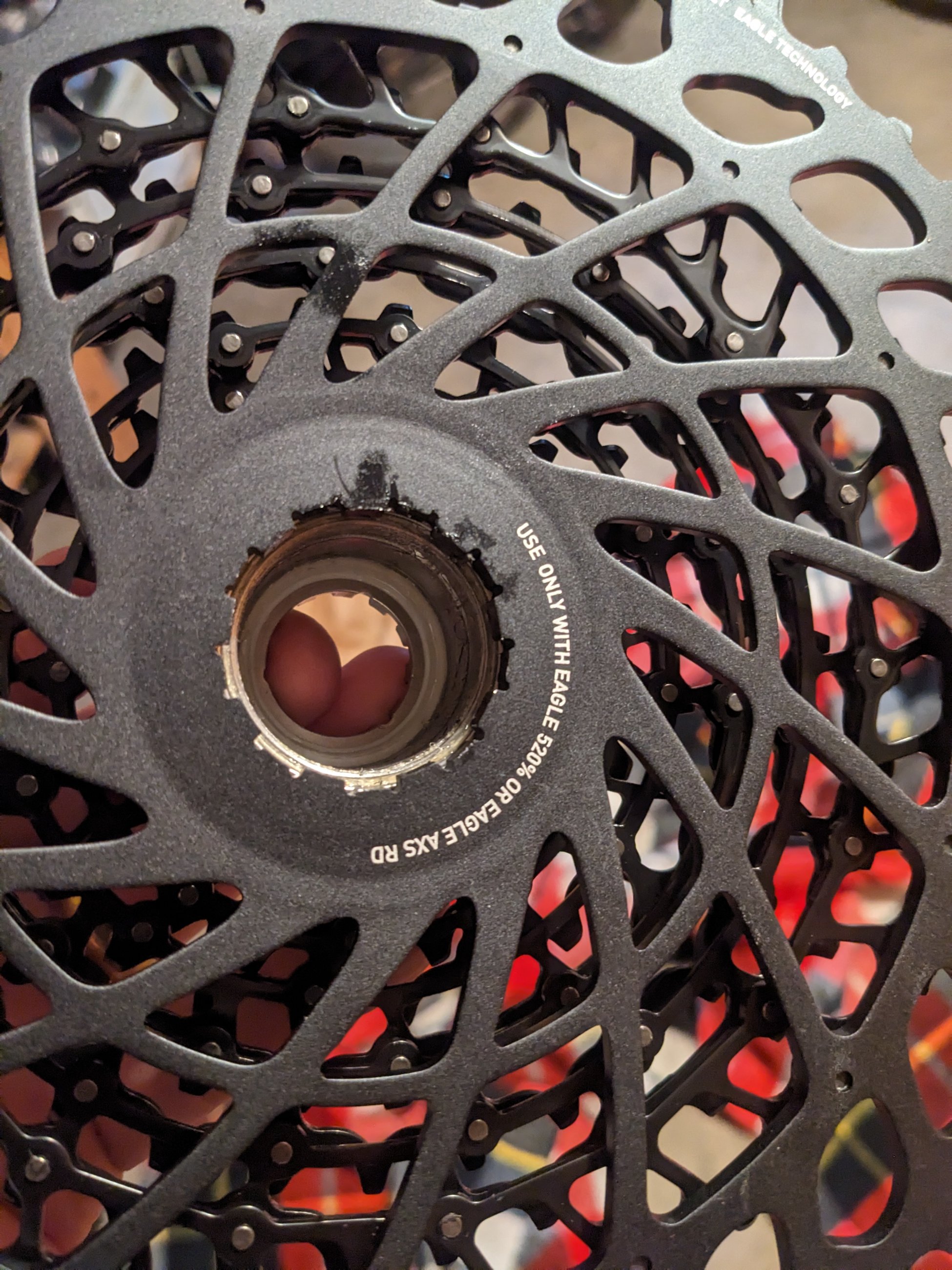

Ich fahre ein 2023er Stumpjumper evo ltd mit sram gx eagle 12 fach Schaltwerk und habe mir einen gebrauchten Specialized Laufradsatz gekauft. Der Freilauf Körper (anscheinend micro spline) scheint nicht mit der GX Eagle 12 fach Kasette kompatibel zu sein. Habt ihr eine Idee wie die Montage klappt, evt mit Tip welche Teile ich zum Umrüsten auf GX Eagle benötige?

Du kannst ja nicht 2 verschiedene Systeme verheiraten wollen und dich dann wundern das es nicht passt 🤔
Du benötigst entweder einen anderen (XD) Freilaufkörper oder eine andere Kassette für deinen jetzigen Freilaufkörper passend.

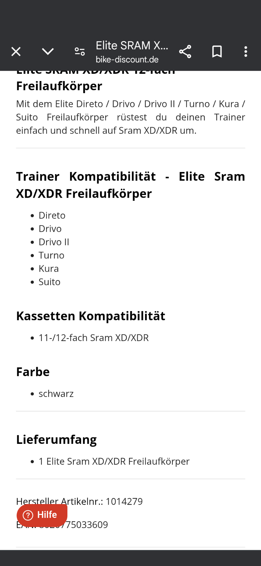

Weißt du welcher XD Freilauf Körper für meinen neuen Laufradsatz kompatibel wäre?
Wäre dieser z.B. passend?

Ein XD Freilaufkörper für einen Heimtrainer ist natürlich nicht passend...
Der sollte schon zu deinem LRS gehören und passen, daher wärst du mit Specialized schon mal gut bedient.

Kann ich leider nicht sagen, ich dachte etwas blauäugig dass alle Laufräder von Specialized kompatibel wären. Mein Fehler.

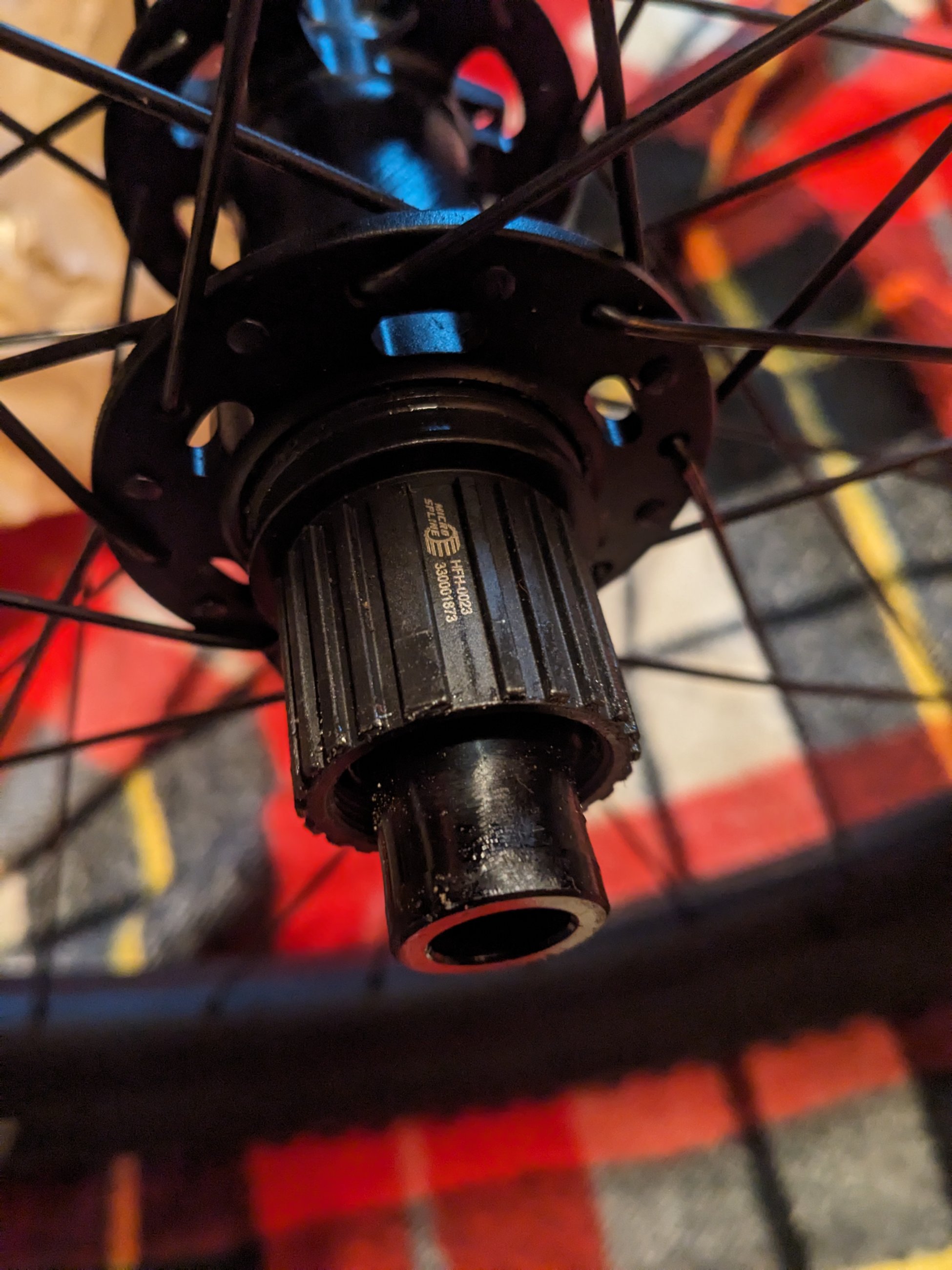

Die Nabe ist nicht beschriftet, ich hänge ein Bild an, evt weiß jemand welche Nabe das ist, den dazu passenden Freilaufkörper könnte ich dann suchen.
Das Rad des Verkäufers war ein Specialized Status 170 2, die Hinterrad Nabe wird bei Specialized lediglich mit:
Aluminium, gedichtete Industrieländer, 12x148mm Steckachse, 32h beschrieben.
