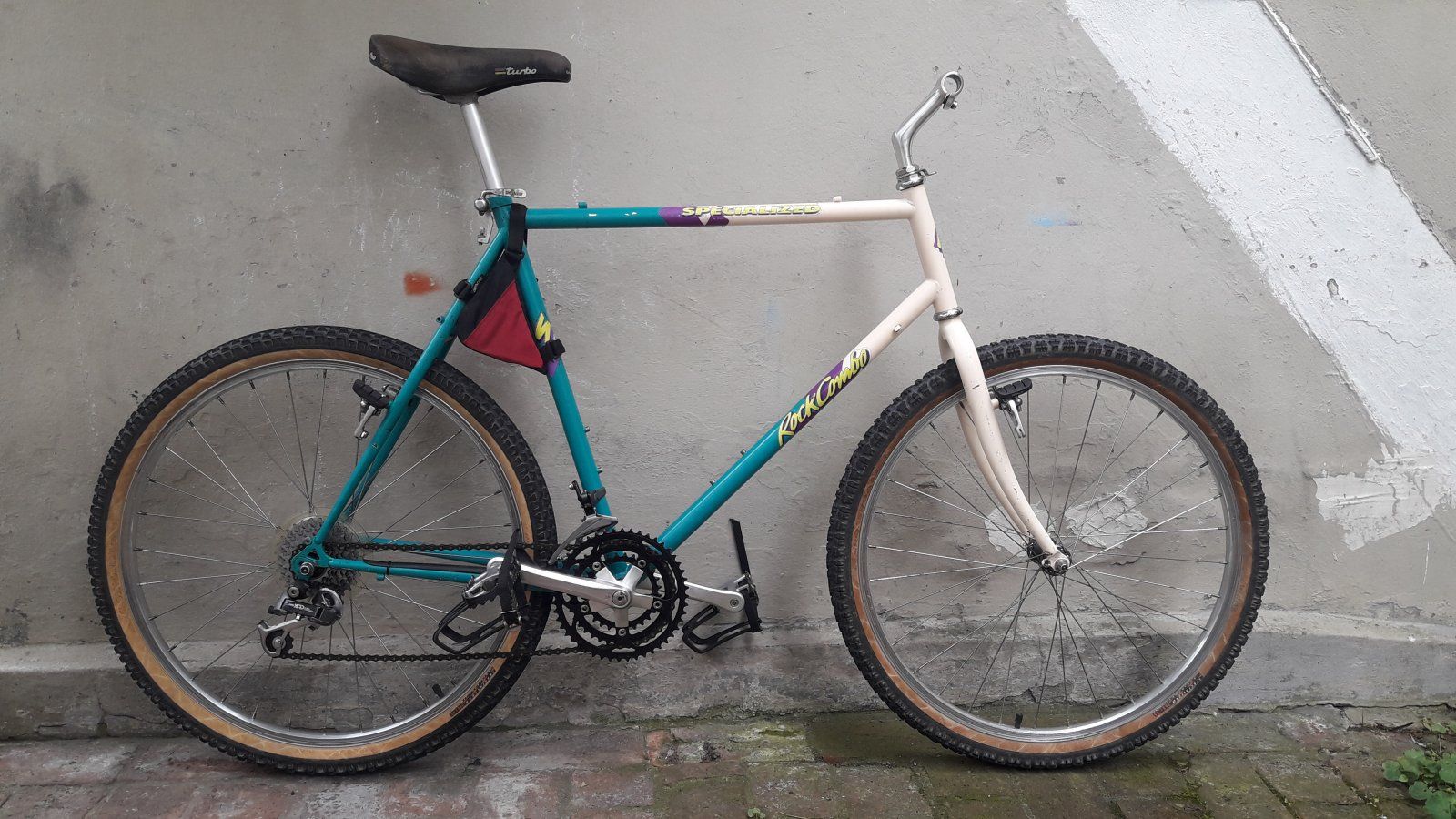

Die suche nach einem passenden Rockcombo 22" entpuppte sich als sehr kurzweilig und dank oldefortran ward es schneller hier als gehofft. Ca. 40€ waren angesetzt. Dafür gabs nen RockCombo in 22". Einige der teile wanderten gleich in die Tonne. Der brauchbare teil wird aufgehübscht, repariert und verbaut. Auch der rahmen offenbarte spuren div. kampfeinsätze. Aber strukturell in ordnung. Hier wird geputzt, poliert und hohlraumversiegelt. Die patina bleibt erhalten.....
Stay tuned.....

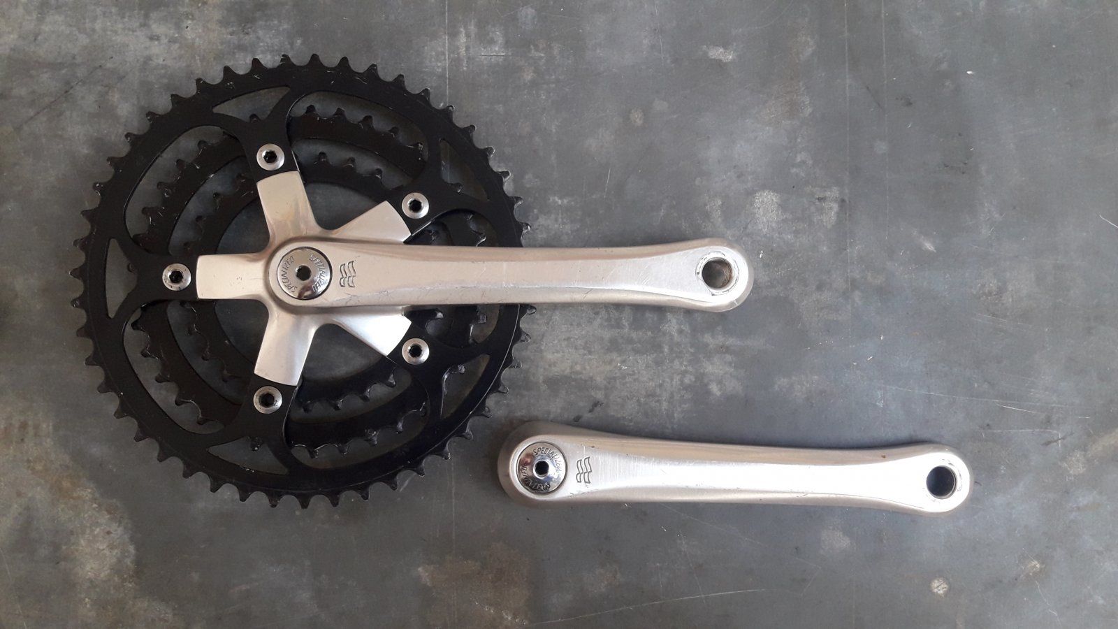

Entgegen dem Original wird es der silberne Vorbau. Die Steckorobe hat ein stimmiges Bild entgegen dem schwarzen ergeben. Zudem wird das Lenkerband ein schwarzes. Die GPX Aero Bremshebel liegen hier schon. Auch werden es 730er Cantis, statt der klobigen 984 von Dia-Compe. Ansonsten alles XCD.
