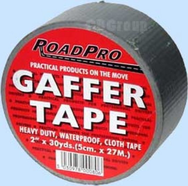

Ich fahr gelegentlich mit einer ganz normalen DV-Cam als Helmkamera
befestigt am Fullface mit einem 2mm-Aluwinkel, der mit Spiegelband und etwas Gaffertape am Helm verklebt ist. Das ganze hält bombenfest. Hatte mit dem Setup schon ein paar Stolperer - im schlimmsten Fall verbiegt sich der Aluwinkel.
Das Problem mit der Digicam/Videocam ist aber der Weitwinkel - ein normales Objektiv ist zu sehr Tele für brauchbare Helmkameraaufnahmen. Ich fahre derzeit mit einer 0,7x Vorsatzlinse und überlege auf eine 0,5er zu wechseln, weil ich die 0,7er sowieso bei einem Sturz verkratzt habe.

Naja, dürfte schon halten.
Die Beine dranlassen und diese mit Gaffertape dann ordenlich festkleben.
Aber wie gesagt die Aufnahmen sind davon abhängig wie schwer die Cam ist und wie fest der Helm sitzt.

Ich hab meine Helmcam jetzt einfach auf den Helm geklebt. Ein dämpfendes selbstklebendes Gummischaumstoffzeugs dann mit Doppelseitigem extra starken Klebeband die Kamera drauf und dann noch mit Gewebeklebeband fixiert. Bilder gibts später. Hält aber bisher Bombe.
