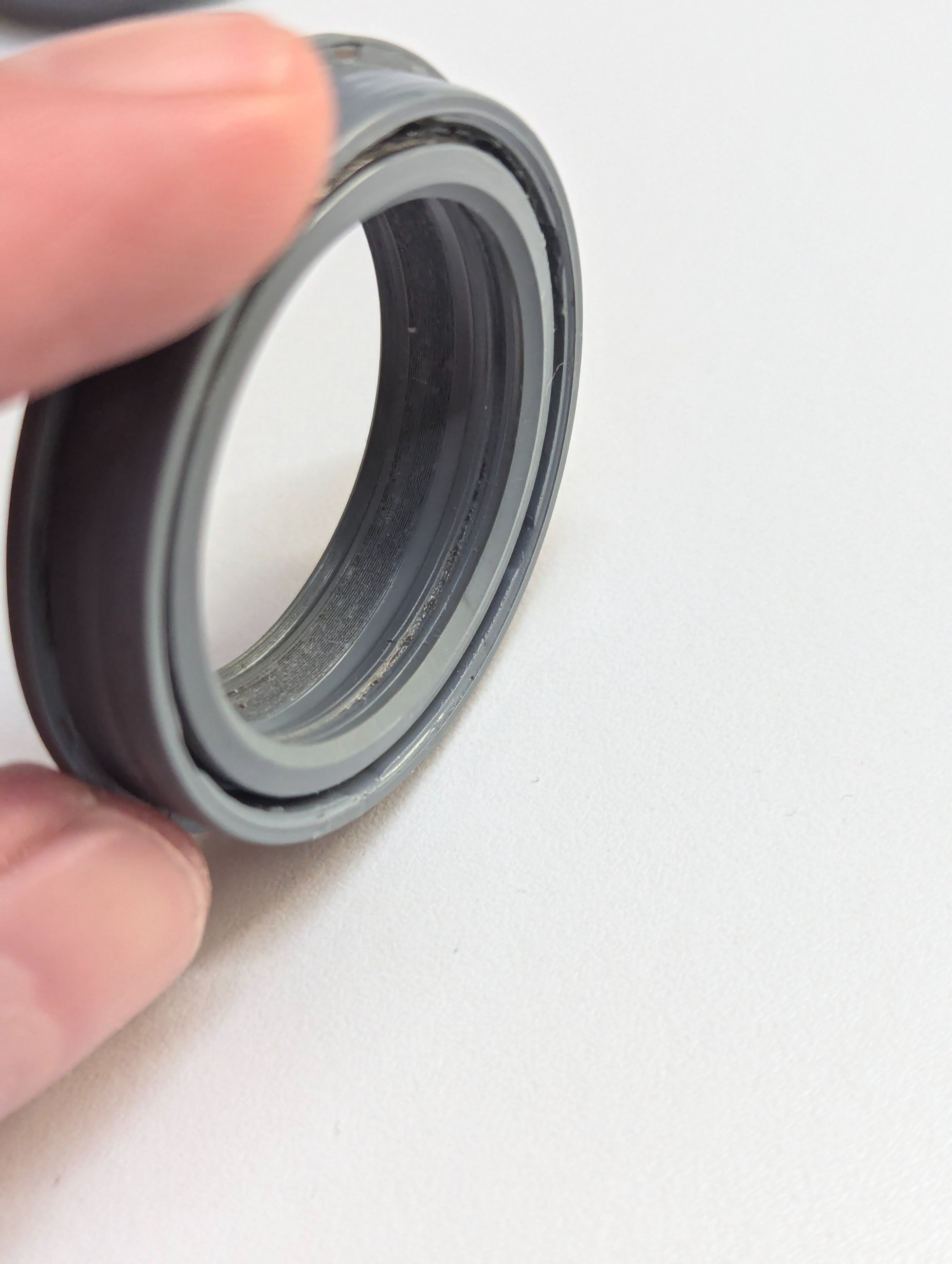

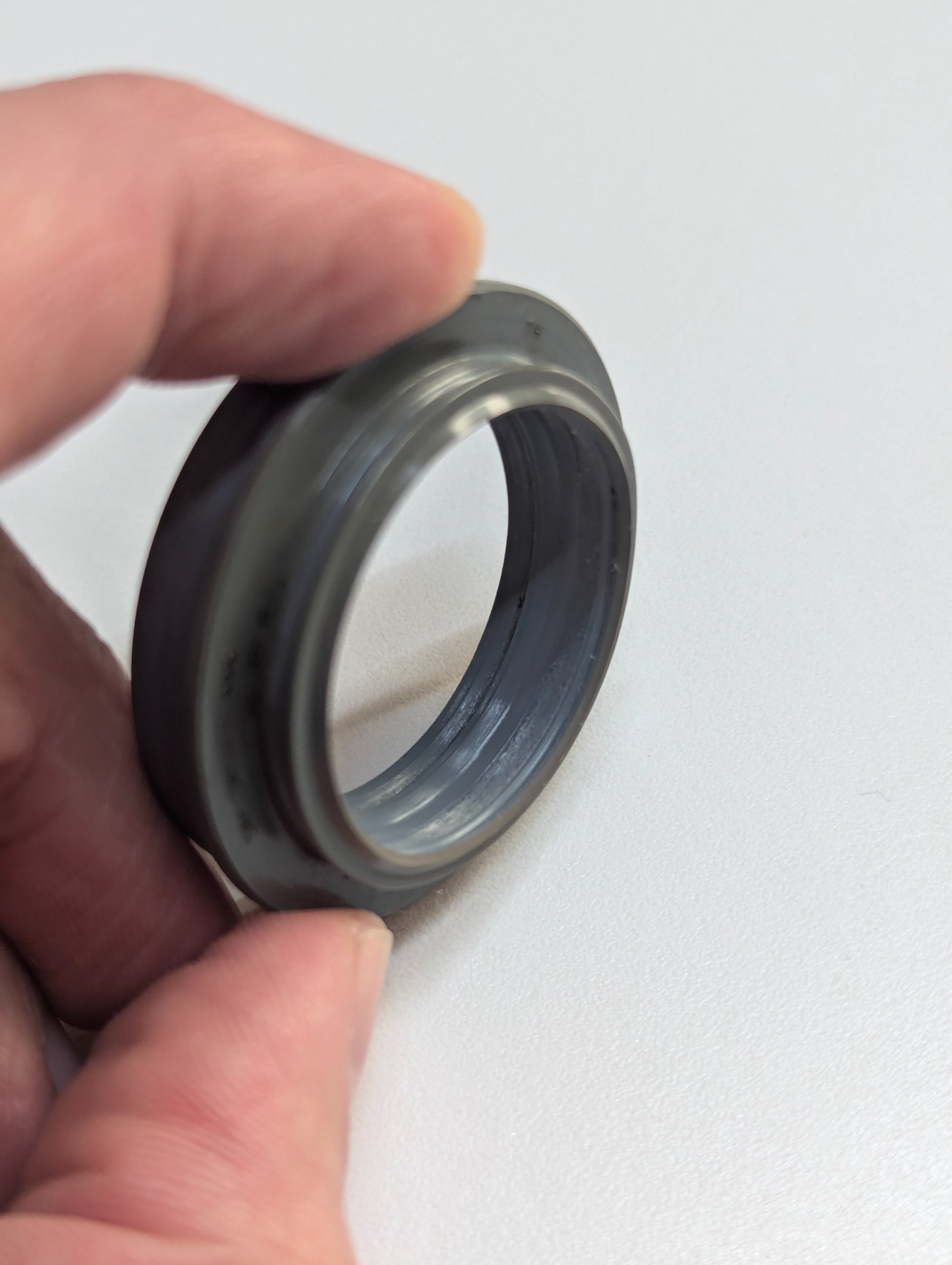

Staubabstreifer mal fotografieren und posten

Ich vermute die Dichtflächen sind interessant, deshalb einmal von hinten, einmal von vorne.
Kann optisch nicht erkennen, dass einer der Ringe verschlissener wäre als der andere, obwohl der Schaumstoffring auf der einen Seite deutlich feuchter war als der andere.

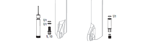

Ich habe eine 2009 er SID XX hier mit den originalen Dichtungen u. Staubabstreifer welche noch immer in Ordnung sind . Bis auf den kl. Dichtungen ganz unten ( U1 )
