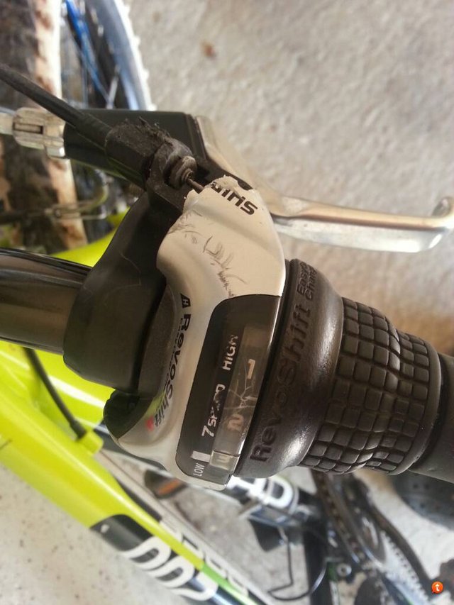

Hallo,
mein Sohn sagt, dass ist von ganz alleine kaputt gegangen ;-);-);-)
In wenigen Tagen holen wir sein neues Bike ab, aber das alte möchte ich ungerne "so" abgeben.
Bekomme ich die Abdeckung einzeln? Google hat mir nicht weiter geholfen.
Lg
Der Hebel müsste sein: sl-rs41-7r
Es gibt da zwei Typen. Google mal nach "shimano techdoc sl-rs41" Du brauchst Ersatzteil Y-6F4 98020 oder Y-6F4 98140.
Ich glaube aber fast dass neu günstiger sein wird. Lxs-bike hat den rs47 für 4.95 im abverkauf...
