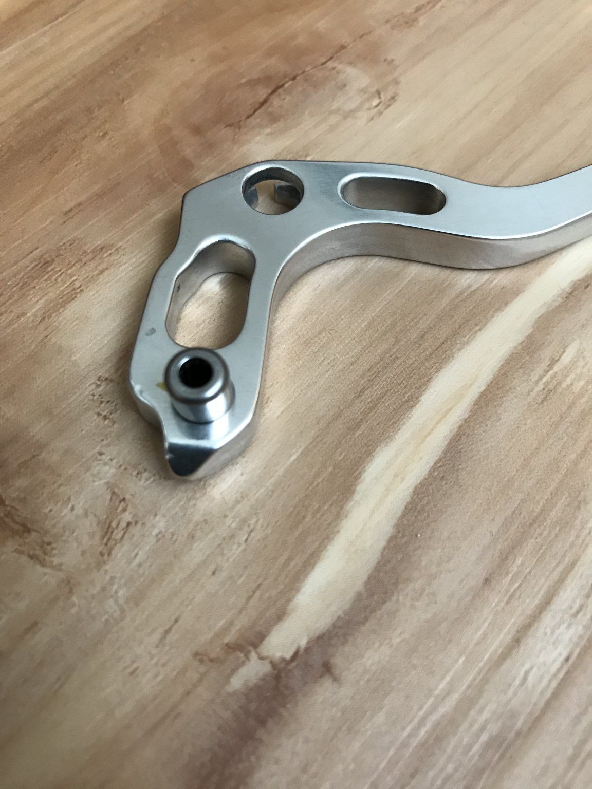

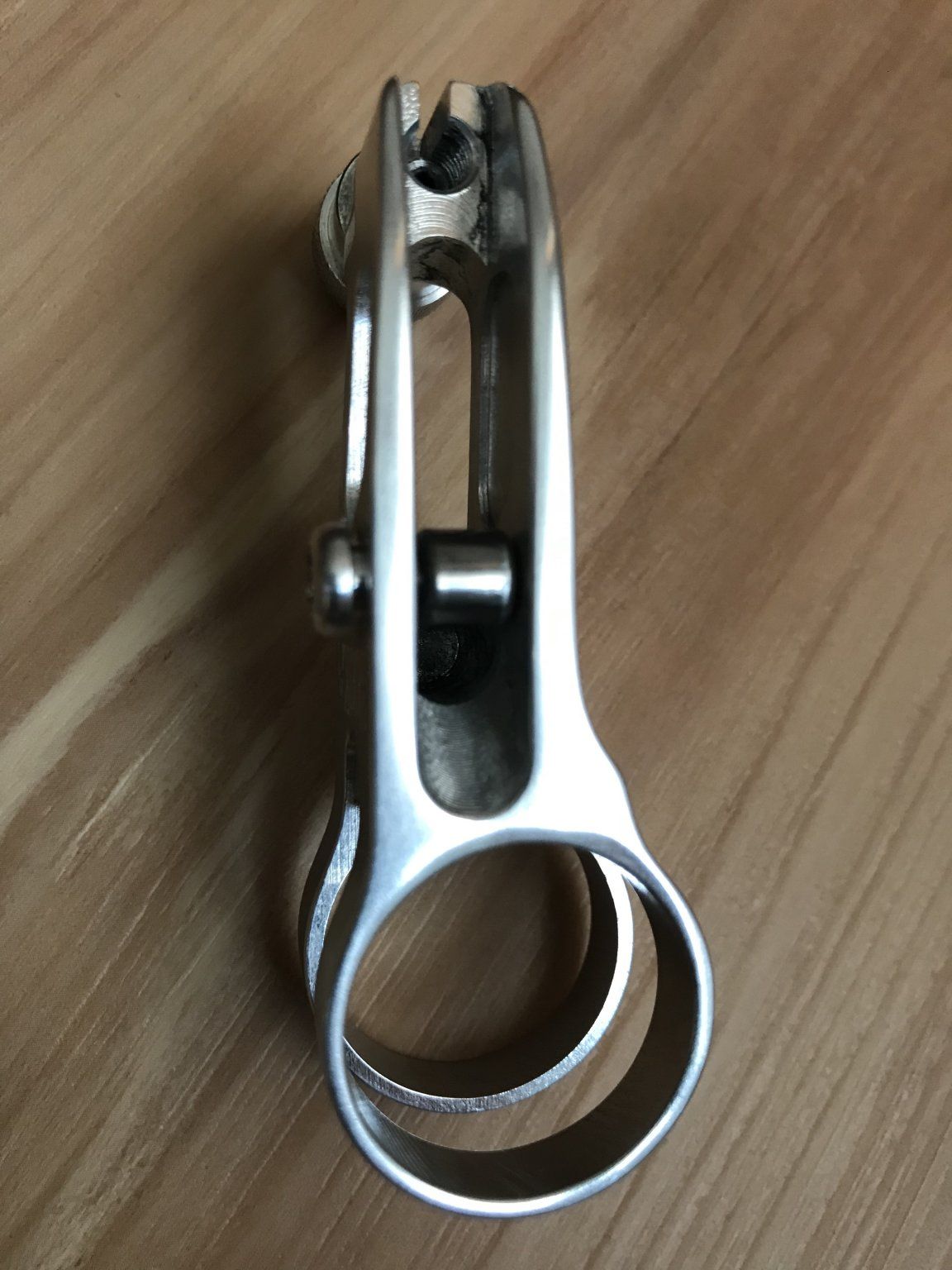

Hallo Leute,
ich benötige Euere Hilfe!

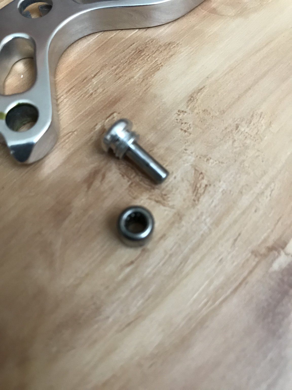

Ich habe die auf den Bildern zu sehende Kooka´s liebevoll auf Vordermann gebracht, jetzt hab ich festgestellt das einer der beiden Nadellager die in den Hebeln eingepresst waren kaputt ist!
Mein Problem, der Stift der das ganze führt hat 3,14 mm, ein Nadellager (HK0306) das ich bekommen würde hat aber ein Innenmaß von 3 mm...
Jetzt bin ich ein Holzwurm und hab Leider niemand der mir in diesen Sachen weiterhelfen kann!
Wer kann mir eventuell sagen wo ich so ein Lager bekommen kann, oder hat eventuell jemand so ein Ding im Keller rumliegen!?
Danke für Euere Hilfe und Bemühungen
Viele Grüße
Helge

Vielleicht ist das kein metrisches Mass, sondern zöllig?
1/8" wären 3,175mm
Hat sich erledigt :daumen:
Bin fündig geworden!
von den Teilen presse ich je eins von links und rechts in die Bohrung am Hebel.
Also zwei Lager in ein Hebel.
Alles gut
