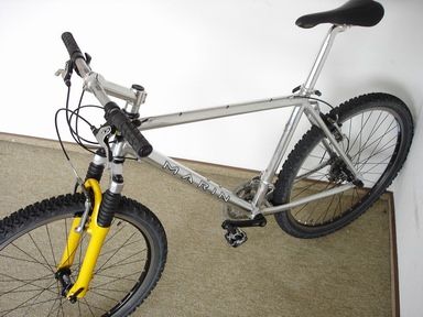

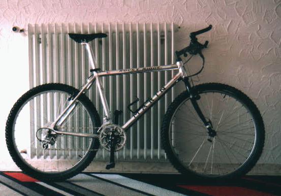

Hi
ich selbst habe mal ein Marin Rocky Ridge von '93 modernisiert: V-Brakes, neue Laufräder und ne neue Federgabel. Also was die angeht muss ich meinen Vorrednern etwas widersprechen: Es stimmt zwar dass bei einer aktuellen Federgabel die Geometrie etwas "schlechter" wird, aber fürs normale Geländefahren spielt das echt keine Rolle. Mach einen flacheren Vorbau ohne Spacer dran und wähle ein Modell mit geringer Einbauhöhe, dann geht das OK.
Bergab hast du durch die andere Geometrie sogar Vorteile, von der Fahrsicherheit und dem Komfortplus ganz zu schweigen.
Modelle mit 80mm Federweg wie z.b. die Manitou Skareb gibts online sehr günstig und haben eine Einbauhöhe von ca 450mm. Davon kannst du dann noch die 2cm Negativfederweg abziehen, macht also 430mm.

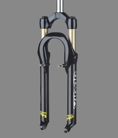

Mein persönlicher Vorschlag für dich wäre eine Magura Vidar. Ein Modell mit wartungsarmer Stahlfeder im offenen Ölbad. =Einbauen und vergessen. Und:schöne schlichte Optik.
Guckst du:

Hier noch ein Vorher/Nachher Vergleich:
