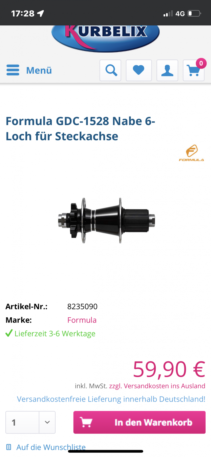

Ich habe ein sehr großes Problem meine ganzes Hinterrad ist kaputt der Freilauf fehlt raus obwohl es nicht sollte und das Gewinde ist auch komplett Schrott ich suche nach einem Laufrad oder auch die Möglichkeit das Laufrad Custom aufzubauen was für ein 9 fach Sram System passt was aber sehr preis günstig ist. Die Nabe müsste die Masse von dem Bild haben das ich in Anhang rein gemacht hab

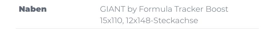

Die Nabe oben hat als Einbaumaß 12 x 142 angegeben.
Bei den Beschreibungen zum Bike im Netz steht 12 x 148 ( Boost )
Was stimmt ?
kann das sein das diese nabe die passenden Maße also sie hat 12 x 148 und einen 6 loch bremsaufnahme was ich beides Brauch aber wozu sind die angaben bei einer website für meinen Fahrrad zur nabe siehe anhang
Giant ist der Fahrradhersteller, Formula Tracker der Nabenhersteller und der Typ der Nabe, Boost der Naben bzw. Gabel bzw. Rahmen Standard, 15x110,12x148 Durchmesser "Nabenloch" und Breite der Naben in der Maßeinheit mm, Steckachse ist die Art der "Verschraubung" zwischen Ausfallenden/Hinterbau und Nabe.

Kauf dir ein Komplettlaufrad.
Falls du die verlinkte Nabe einspeichen möchtest.
