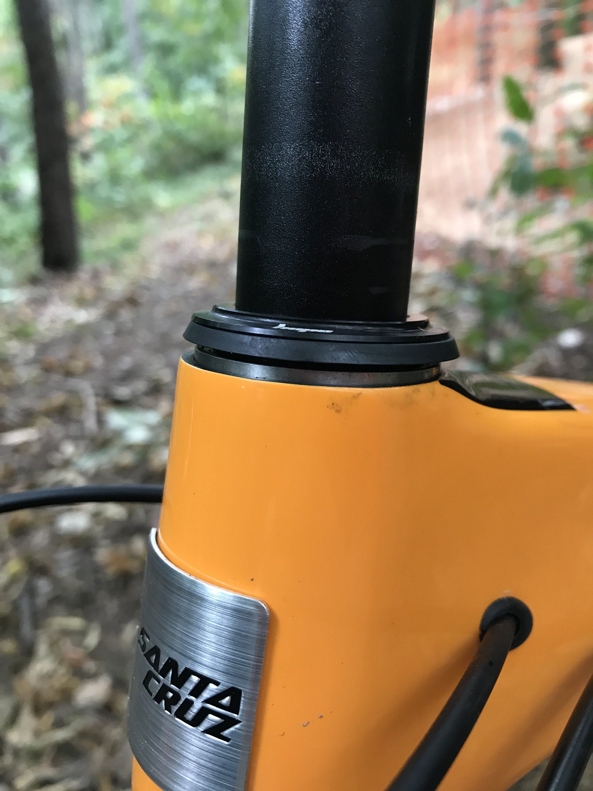

Habe heute in meinem Santa Cruz Hightower Rahmen einen Hope IS41/28,6 Steuersatz oben verbauen wollen.
Leider ist zwischen Lager und Abdeckung ein ziemlich großer Spalt.... Mein alter Steuersatz einer von Pro hat eine etwas größere Abedeckung und passt perfekt.
Ist die Abdeckung von Hope die Falsche?
Lager sitzt ja direkt im Rahmen, also kann ich auch hier nicht weiter runter gehen.

Das Nomad hat eine "Sondergröße" des IS 41 verbaut. Es ist der Hope Steuersatz mit der Nummer 7 zu nehmen (HSC7). Oben wurde der HSC3 verwendet, der baut höher. Aktuell ist der HSC7 nur bei R2 zu bekommen.
