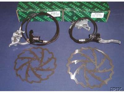

wenn dann hol ich mir auch gleich die gothic scheiben
was haltet ihr davon?
