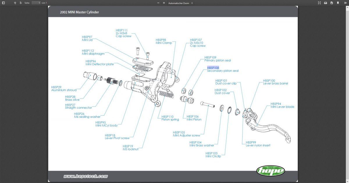

Wie schaut es mit der Ersatzteillage für die Hope Bremse aus? Habe vor 1 Jahr bei Hibike ein Dichtungskit für die Mono M4 bestellt, das einzige lieferbare, und die Dichtung für den Ausgleichsbehälter hat nicht gepasst. Gibt es eventuell garkeine Ersatzteile mehr dafür?
Danke und Gruß,
Pat
Ich würde die Hope behalten.
Dann hast du wohl das falsche bestellt. Wenn du kein Dichtungskit findest dann empfiehlt es sich einfach mal direkt beim Shop per email anzufragen. Irgendeiner wirds wohl herkriegen.
Am besten die Teilenummern googeln. Eigentlich noch alles erhältlich...
z.B. hier: http://www.gocycle.de/f.php/shop/go...teile-und-Zubehoer-fuer-Hope-Scheibenbremsen/
Alternativ den Hope-Service direkt bemühen.
[email protected]
