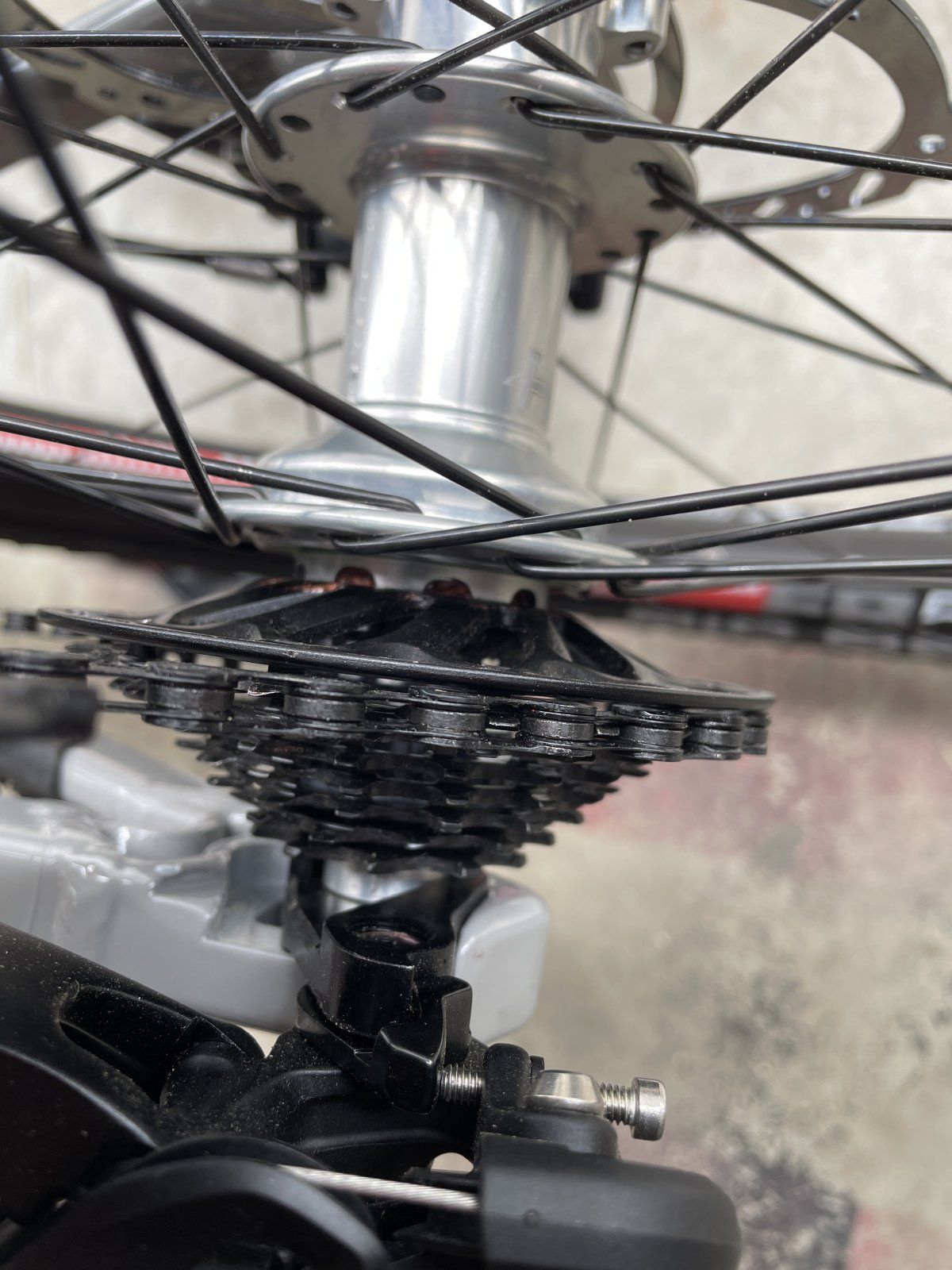

normalerweise liegt ja die Kassette direkt an der Nabe an, bei mir sind 1,5 cm Platz zwischen nabenkörper und Kassette.
Drehmoment passt, Gewinde in Ordnung es wackelt nichts und sitzt gut.
Spacer trotz das keiner nötig ist?? Aber 1,5 cm… hmmm

Durch das Abziehen der Endkappe soll einfach nur verhindert werden, dass der Lockring bei der Montage der Kassette beschädigt wird. Da deine Kassette schon drauf ist, wirst du damit nichts erreichen. Das Internet ist voll von Anleitungen und Videos mit Tech-Tipps. Hast du dich überhaupt schon mal schlau gemacht?
So für die weitsichtigen Herrschaften noch ein Bild 😉
Besonders hilfreich. :crash:
Setz doch mal den Fokuspunkt auf die relevante Stelle, deine Kette interessiert nicht. Das geht mit jedem Smartphone mittlerweile.
Hab mal die Schulter markiert, bin mir nicht sicher, ob du weißt, dass die Kassette nur bis dahin drauf soll, alles weitere ist plastische Verformung.
