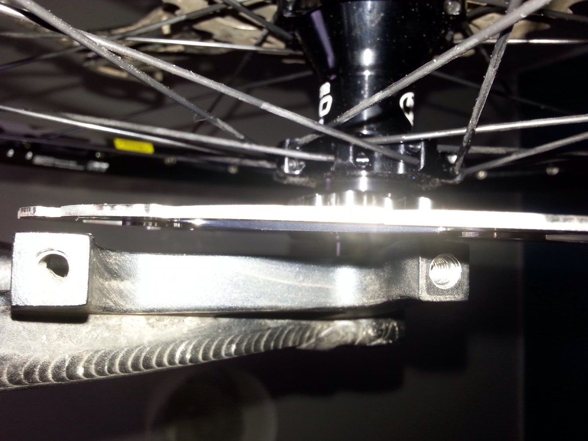

So jetzt zum eigentlichen Problem, wenn ich die Hinterradbremse anbaue, lässt sich das Hinterrad nicht mehr drehen, weil die Bremsscheibe am Bremssattel schleift. Wie kann das sein? Hier kann man doch wirklich nicht viel falsch machen.
Schaut euch mal bitte die Fotos, vielleicht seht ihr da ja mehr.

Wo schleift die Scheibe denn genau? Bekommst du den Sattel ohne Beläge richtig eingestellt? Also wie in der Anleitung das die Scheibe mittig läuft oder schleift die Scheibe oben am Sattel?
Hast du den +23mm Adapter?
Gruß Chris
Ja ich habe den richtigen Adapter. Der ist auch von hope. Auf Höhe des Floaters schleift die Bremsscheibe am Bremssattel. Wenn man von hinten aufs Bike guckt sieht man die Stelle.
Die Hope Bremsscheibe ist NICHT dicker als die Originale. Die originale Scheibe schleift an der gleiche Stelle am Bremssattel.
Habe das auch versucht auf dem Foto festzuhalten.
Habe gerade nochmal alles auseinander gebaut und die Bremskolben komplett zurück gedrückt.
Wenn man den Bremssattel jetzt versucht genau mittig zur Bremsscheibe auszurichten gibt es eine Position, die nicht exakt mittig ist, bei der aber nichts schleift.
100%ig zufrieden bin ich damit aber nicht. Der Abstand zwischen der PM Aufnahme und der Bremsscheibe ist gerade einmal so groß wie 4 Papierblätter dick sind, also kleiner als 1mm. Kann das so richtig sein? Mir kommt das viel zu gering vor. Wie sind die Abstände bei euren Bikes?

Bei manchen Gabeln und Rahmen geht es eng zu. Das liegt an den Toleranzen der Hersteller.
Bei einigen Fox Gabeln schleifen auch die Scheiben am Sattel. Bei meiner Durolux mußte ich Material abtragen um einen E4 Sattel vernünftig montieren zu können. Das kann ich natürlich nicht weiter empfehlen.
Sofern die Scheibe nicht schleift und nicht all zu weit aus der Mitte raus ist, lass es erst mal so.

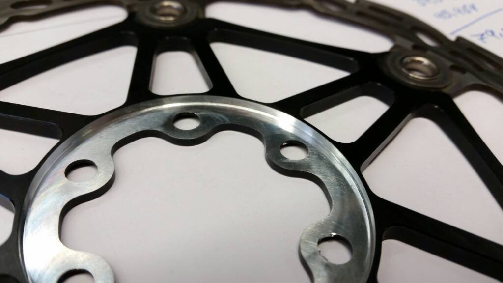

Ich habe gerade das gleiche Problem mit einer 183er Scheibe. Die Floater schleifen an der hinteren Bremssattelaufnahme.
Ich werde die Vertiefung auf der Rückseite der Scheibe (Anschraubfläche) 1mm tiefer fräsen lassen um zwischen Scheibe und Aufnahme etwas mehr Luft zu bekommen...

Hatte ein ähnliches Problem bei meinem Trek Fuel EX. PM Adapter schleifte am Alu Spider der Hope Floating Scheibe. Habe 1mm am Adapter weggeschliffen, damit der Alu Spider kontaktfrei vorbeikommt.
