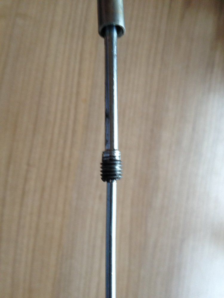

Ich glaube, ich habs hinbekommen. :D
Genaues hinschauen förderte eine Schraube zu Tage, die in die Stange eingeschraubt ist. Die ist wohl auch zur Dämpfungsverstellung und man kann sie ganz rausschrauben.

Einer meiner Dämpfer sifft anscheinend aus dem Simmerring. For the record: Der Simmerring trägt die Bezeichnung 56404. 2 pro Dämpfer. Plus ein wönziger O-Ring an der Dämpfungsverstellung (noch nicht gemessen) Ich sollte mal nach solchen Ausschau halten.
ok, dann bin ich ein wenig zu spät.
trotzdem aber mal n Bild
Bei mir is aber der O-Ring an der Kolbenstange hin...daher Kartusche für den Müll :heul:
