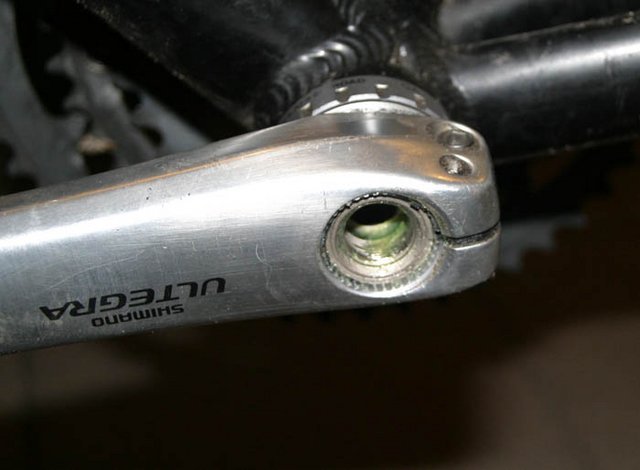

Eventuell mit einen Schraubendreher vorsichtig in den Schlitz und diesen etwas aufweiten. Diese Kurbeln lassen sich eigentlich absolut problemlos ausbauen.
Ahja völlig vergessen im Schlitz ist eine Plastikkappe drin, zumindest bei meiner XT Kurbel.
Dies Kappe muss man raus hebeln, da greift nämlich ein Stift in die Achse der nochmal das ganze sichert.
Mensch, das Teil hat richtig geklemmt. Erst durch WD40 habe ich die Kurbel vorsichtig rausziehen können.
Andere Frage:
Woran erkennt man, in welche Richtung (Fahrtrichtung) man drehen muss, z.B. bei einer 4-Kant-Schraube an der Kurbel, oder an der Pedale oder wie hier ?
