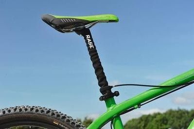

Es gibt mittlerweile recht zuverlässige Stützen (Rase, GravityDropper, KS...) und mit der RS Reverb, der neuen Blaxc und der X-Fusion kommen weitere Variostützen hinzu.

2. Vorteil. sie wird sicher leichter und billiger und genauso gut wie die Rase, die ich als Referenz sehe. Für den Rest gibt's einen anderen Thread :)
Nachteil gegenüber der Rase: Du hast weniger Verstellweg.
Das letzte, was ich über die Rase im Thread gelesen habe ist, dass sie voll ausgezogen an Steilstücken anfängt zu knarzen. Das liegt an der geringen Rest-Einstecktiefe, wenn sie voll ausgefahren ist.
