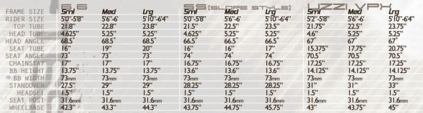

Sehe ich das richtig, dass ich fürs 6.6 in Größe M das Works Set 4 nehmen muss? (130-134mm / 5,1-5,28")
