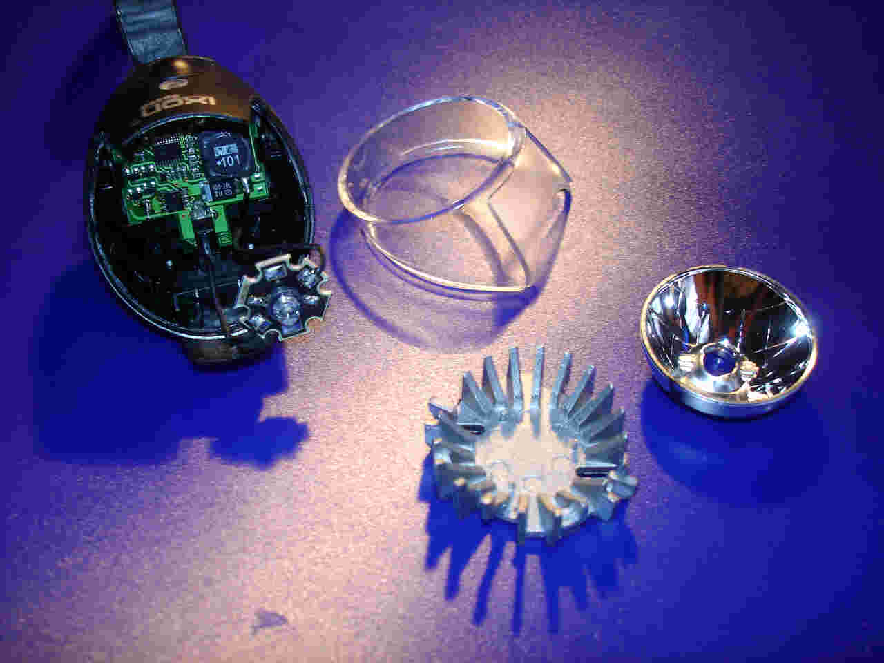

Ich hatte damals mit der IXON Speed Probleme, da ist wärend der Fahrt einfach mal so die Kunststoffglasabdeckung abgefallen!
Natürlich habe ich das Teil umgetauscht, bei der zweiten gab es dann nen Wasserschaden....jaaaa.....die Lampe war am RR und das stand im Regen auf dem Balkon und bei der nächsten Tour wunderte ich mich über die seltsame Ausleuchtung.........auch dort war das Glas undicht also die Klebung....und wieder zurück die Lampe!
Bin ja mal gespannt wie lange die I IQ Speed funzt?
